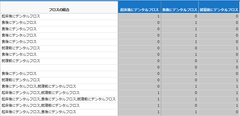

図4.38 結合したフロスの列
Combined Floss Column
選択した列は「フロスの結合」列に表示され、各フィールドはカンマで区切られます。1の値を持つ列の名前だけが結合後の列の値に含まれます。
