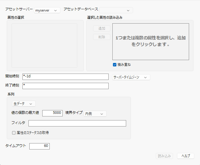

図3.62 PIサーバーからの読み込み
Import from PI Server
以下の情報を、リストされている順に選択または指定してください:
アセットサーバー
デプロイされているサーバーのリストからアセットサーバーを選択します。
アセットデータベース
設定されているデータベースのリストからデータベースを選択します。
属性の選択
属性を選択します。属性はトップレベル、または入れ子になっている場合もあります。入れ子になった属性には、縦の線が表示されます。
選択した属性の読み込み
「属性の選択」ボックスで選択した属性が表示されます。
追加
読み込む選択項目に属性を追加します。
削除
読み込む選択項目から属性を削除します。
積み重ね
データの構成を、同じ名前の列のデータを積み重ねたものにします。通常は、データを積み重ねると、積み重ねなかったデータに比べて、列数は減り、行数は増えます。
開始時刻
(オプション)読み込む対象となるデータの開始時刻を指定します。これはOSIsoft PI構文を使って指定します。デフォルトの開始時間は「*-1d」で、これは1日前を意味します。
終了時刻
(オプション)読み込む対象となるデータの終了時刻を指定します。これはOSIsoft PI構文を使って指定します。デフォルトの終了時間はアスタリスク(*)で表され、これは今日を意味します。
サーバータイムゾーン
サーバータイムゾーンまたは協定世界時(UTC)のいずれかを選択します。デフォルトでは、サーバータイムゾーンに設定されています。
