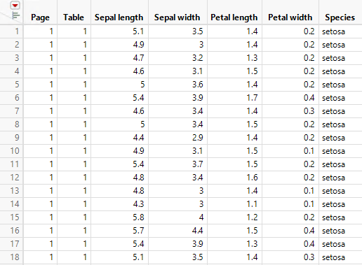

図3.24 最終的なデータテーブル(一部分)
Final Data Table (Partial View)
