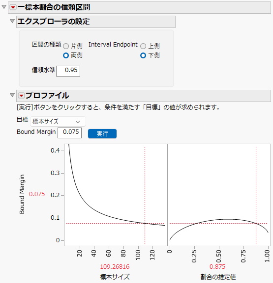

「一標本割合の信頼区間エクスプローラ」の例
この例では、「一標本割合の信頼区間エクスプローラ」を使って、割合の点推定値が0.875である時に、両側95%信頼区間の下限が0.8以上になるのに必要な標本サイズを求めます。
1. [実験計画(DOE)]>[標本サイズエクスプローラ]>[信頼区間]>[一標本割合の信頼区間]を選択します。
2. 両側信頼区間に対する標本サイズを計算するため、「区間の種類」を[両側]のままにします。
3. 「信頼水準」は「0.95」のままにします。
4. 「区間の幅」を[下側]に設定します。
5. 「目標」は「標本サイズ」のままにします。
6. 「点推定値からの距離」を「0.075」に設定します。
7. プロファイルで、「割合の推定値」を「0.875」に設定します。
8. [実行]をクリックします。
図29.9 一標本割合の信頼区間エクスプローラ
Confidence Interval Explorer for One Sample Proportion
割合の点推定値が0.875の時に、両側95%信頼区間の下限が0.80以上になるには、110の標本サイズ(109.2を丸めた値)が必要です。標本サイズが110で、割合の点推定値が0.875ならば、両側95%信頼区間の下限は、約0.8になります。
