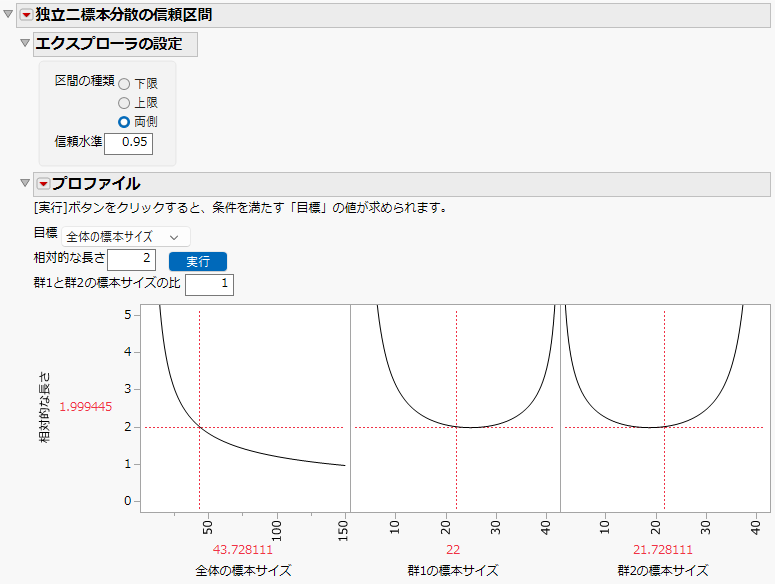

「独立二標本分散の信頼区間エクスプローラ」の例
この例では、「独立二標本分散の信頼区間エクスプローラ」を使って、分散比に対する両側95%信頼区間の幅が、分散比の点推定値の2倍以上となる標本サイズを求めます。標本サイズを求めることで、分散比の点推定値より、信頼区間が2倍以上広くなるには、どれぐらいの標本サイズが必要かを見積もることができます。
1. 「独立二標本分散の信頼区間エクスプローラ」を起動するには、[実験計画(DOE)]>[標本サイズエクスプローラ]>[信頼区間]>[独立二標本分散の信頼区間]を選択します。
2. 両側信頼区間に対する標本サイズを計算するため、「区間の種類」を[両側]のままにします。
3. 「信頼水準」は「0.95」のままにします。
4. 「目標」は[全体の標本サイズ]のままにします。
5. 「相対的な長さ」は「2」に設定します。
6. [群1と群2の標本サイズの比]を「1」(標本サイズが等しい)に設定します。
7. [実行]をクリックします。
図29.10 独立二標本分散の検出力エクスプローラ
Two Independent Sample Variance Explorer
分散比の点推定値より両側95%信頼区間の幅が2倍広くなるには、各群の標本サイズが22である必要があります。
