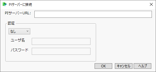

1. [ファイル]>[接続]>[ヒストリアン]>[PIサーバー]を選択します。
「PIサーバーに接続」ウィンドウが表示されます。
図3.61 PIサーバーに接続
Connect to PI Server
2. PIサーバーのURLを指定します。
3. 「認証」ドロップダウンメニューを使用して、リストから認証のタイプ(なし、Kerberos、NTLM、または基本)を選択します。
4. [基本]または[NTLM]の認証を使用する場合は、ユーザ名とパスワードを指定します。
5. [OK]をクリックします。
