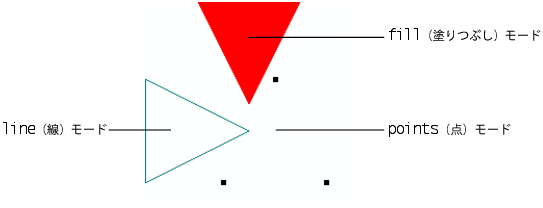

塗りつぶしパターン
多角形は、前面と背面の両方でレンダリングされ、どちらの側の描画モードもカスタマイズできます。多角形の背面と前面で、異なった描画方法を指定することができます。
多角形の描画モードを設定するには、Polygon Mode関数を使います。
Polygon Mode( face, mode )
faceには、FRONT、BACK、またはFRONT_AND_BACKを、modeには、POINT(点)、LINE(線)、またはFILL(塗りつぶし)を指定できます。
図13.12 点、線、塗りつぶし
Points, Line, and Fill Modes
次表のスクリプトは、三角形を定義する表示リストを作成します。表示リストにおいて、Translate、Rotate、およびColorと組み合わせて3回使用し、3角形を3つの位置に描きます。また、Polygon Modeコマンドによって、各三角形の描画モードを変更しています。塗りつぶし(FILL)モードはデフォルトなので、明示的に呼び出していないことに注意してください。
次表には、スクリプトの解説も記載しています。TranslateとRotateコマンドによる操作を、どのように表示リストに累積させているかを説明しています。
表13.2 TranslateコマンドとRotateコマンド
上記のスクリプトのコード
説明
shape = Scene Display List();
表示リストを作成する。
shape << Begin( TRIANGLES );
shape << Vertex( 0, 0, 0 );
shape << Vertex( -1, 2, 0 );
shape << Vertex( 1, 2, 0 );
shape << End();
三角形の頂点を保持する「shape」という名前の表示リストを作成する。この例は2次元上に描画するので、頂点のz座標はすべてゼロに設定します。
scene = Scene Box( 200, 200 );
New Window( "塗りつぶしモード", scene );
scene << Ortho2d( -2, 2, -2, 2 );
シーンをディスプレイボックスに配置し、新しいウィンドウを作成する。
scene << Color(1,0,0);
scene << Call List( shape );
// シーンを更新して三角形を確認する
scene << Update;
最初の三角形を赤で描く。
Image shown here
scene << Rotate ( 90, 0, 0, 1 );
scene << Translate ( -0.5, 0, 0 );
scene << Color( 0, 0.5, 0.5 );
scene << Polygon Mode( FRONT_AND_BACK, LINE );
// シーンを更新して三角形を確認する
scene << Update;
2つ目の三角形を緑がかった青で描く。まず三角形を回転します。
Image shown here
それから、移動します。
Image shown here
scene << Rotate( 90, 0, 0, 1 );
scene << Translate( -0.5, -1, 0 );
scene << Color( 0, 0, 0 );
// 目で確認できる大きさの点
scene << Point Size( 5 );
scene << Polygon Mode( FRONT_AND_BACK, POINT );
// シーンを更新して三角形を確認する
scene << Update;
3つ目の三角形を黒の点で描く。まず回転します。
Image shown here
それから、移動して、最後の図を描きます。
Image shown here
