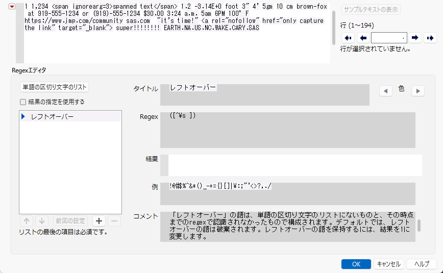

3. [列]>[ユーティリティ]>[テキストマッチによる列の作成]を選択します。
図4.36 正規表現エディタ
Regular Expressions Editor
4. 「レフトオーバー」ボックスの下にある[追加]ボタン(Image shown here)をクリックします。
5. リストから[未定義]を選択し、[OK]をクリックします。
6. 「タイトル」の横に「猫」と入力します。
7. 「Regex」の横に「(cat(?:s?))([\s\.])」と入力します。
この表現により、後にスペースまたはピリオドが続く「cat」(または「cats」)という語句が検索されます。
メモ: 正規表現にエラーがある場合は、「猫」の左側にXアイコン(Image shown here)が表示されます。

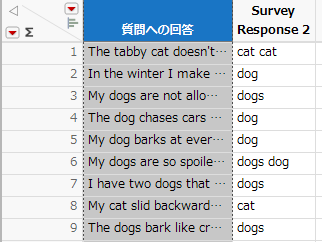

図4.37 新しい列が追加されたデータテーブル
Data Table with New Columns
正規表現エディタの[結果の指定を使用する]オプションを使用すると、新しい列にどの一致テキストを表示するかを制御できます。
• [結果の指定を使用する]を選択しなかった場合(デフォルト設定)、新しい列に表示される結果は、エディタの右側にある正規表現(Regex)によって生成された内容になります。
• [結果の指定を使用する]を選択した場合、新しい列に表示される結果は、エディタの右側にある「結果」表現によって生成された内容になります。正規表現が「Air(port)」の場合は、元の列で一致項目が見つかったとき、新しい列に「port」という単語が含まれます。
