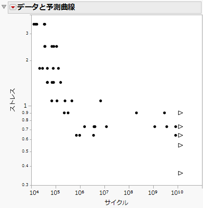

データと予測曲線
「疲労モデル」レポートの「データと予測曲線」セクションには、ストレス(S; 応力、負荷)とサイクル数(N; 寿命)の対数を比較した散布図が含まれます。S-Nデータをプロットする慣習に従い、散布図はデフォルトで対数スケールを用いています。初期の散布図にはデータ点のみが含まれますが、あてはめたモデルの曲線もこの散布図に追加されていきます。打ち切りデータである観測値は、マーカーが三角形になっています。
図8.5 初期の「データと予測曲線」レポート
