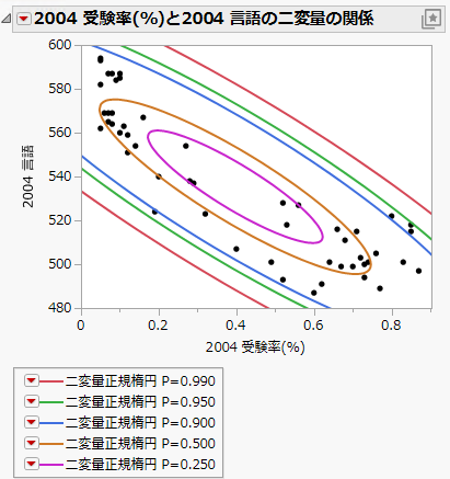

「二変量」プラットフォームの[確率楕円]オプションは、一定の割合の点を含む楕円を描画し、X変数とY変数の間の相関を調べます。楕円内に含まれる点の数(これは母集団が二変量正規分布に従っているとして、その母集団にて含まれる観測の個数)は、[確率楕円]メニューから選択した確率の値によって決まります。
[二変量正規楕円]メニューのオプションについては、二変量の関係のオプションを参照してください。このオプションの例については、グループ別確率楕円の例を参照してください。
図5.13 確率楕円の例
Example of Density Ellipses
確率楕円は、XとYから推定された二変量正規分布から計算されます。二変量正規分布は、X変数とY変数の平均と標準偏差、および、その相関によって決められます。
楕円は、二変量正規分布を仮定した上で、指定された割合だけ母集団においてデータが含まれる領域を表しています。確率楕円の形状からは、2変数間の相関が読み取れます。幅の狭い楕円は相関が強いことを示し、円に近い楕円は相関が弱いことを示します。
