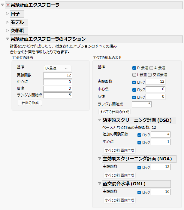

「実験計画エクスプローラ」セクションでは、計画に対する設定が計画にどのように影響するかを簡単に確認したり、一部のいくつかの計画を詳しく比較したりできます。「実験計画エクスプローラ」ボタンをクリックすると、新しいウィンドウが開き、「カスタム計画」ウィンドウで指定した因子、モデル、交絡項が表示されます。計画を1つずつ作成するオプションと、設定のあらゆる組み合わせから複数の計画を作成するオプションがあります。1つまたは複数の計画を作成した後、計画の診断統計量が表に一覧表示されます。オプションを使って、個々の計画を評価したり、複数の計画を比較したりできます。
図4.24 「実験計画エクスプローラ」ウィンドウ
Design Explorer Window
メモ: 「実験計画エクスプローラ」は、連続尺度・カテゴリカル・配合因子を組み合わせた計画にのみ使用できます。
実験計画エクスプローラのオプション
計画を1つだけ調べたい場合には、「1つだけの計画」セクションを使用します。決定的スクリーニング計画など、複数の計画を作成して比較したい場合は、「すべての組み合わせ」セクションを使用します。
1つだけの計画
1つの計画に対して、計画のオプションを設定します。[計画の作成]をクリックして「結果」に計画を追加します。最適化基準、実験回数、中心点の数、反復の回数、ランダム開始点の数(計画生成アルゴリズムでランダムに初期値を設定する処理の回数)が指定できます。
すべての組み合わせ
一連の複数の計画に対して、計画のオプションを設定します。[すべての計画の作成]をクリックして計画を「結果」に追加します。1つまたは複数の最適化基準、実験回数、中心点の数、反復の回数(中心点を含まない)、ランダム開始点の数(計画生成アルゴリズムでランダムに初期値を設定する処理の回数)が指定できます。実験回数、中心点の数、反復の回数を範囲として指定する場合は、[ロック]チェックボックスをオフにします。
計画の内容によっては、他の種類である計画も比較対象にできます。比較対象にできる計画には、決定的スクリーニング計画、殆直交計画、直交混合水準計画があります。
メモ: 指定された個数の中心点が追加された後に、カスタム計画のアルゴリズムによって反復実験の因子設定が決められます。その際、中心点の実験が反復される場合もありえます。
