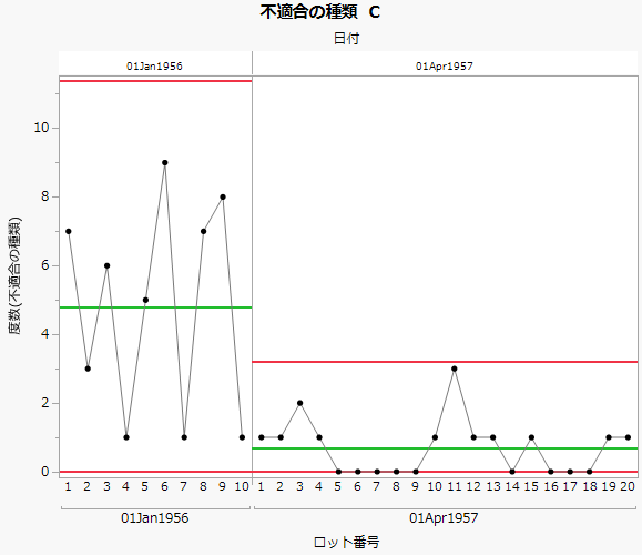

図3.31 「不適合の種類」のC管理図(フェーズを指定)
C chart of Type of Defect with Phases
これで、2つの期間における結果を確認できます。どちらの期間でも、すべての点が管理限界内に収まっています。また、「イベントの選択」を使って、他の不適合の種類を調べることもできます。

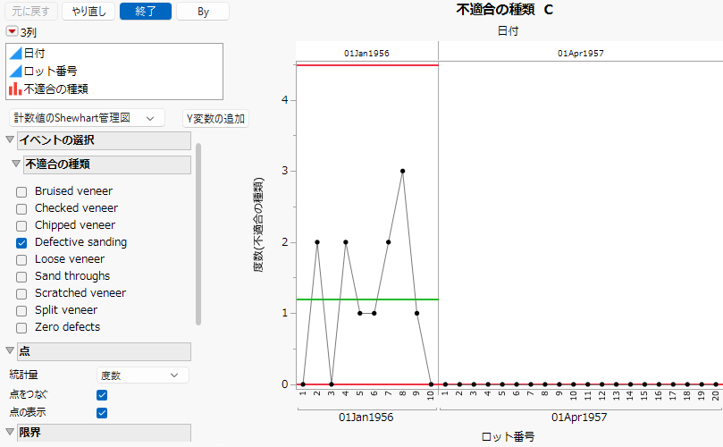

7. 「管理図ビルダー」の赤い三角ボタンをクリックし、[設定パネルの表示]を選択します。
8. 「イベントの選択」で、「不適合の種類」の横にあるグレーの三角ボタンをクリックします。
管理図は、「Bruised veneer」(傷のあるベニア板)の不適合の種類に対応するイベントを示しています。
9. 「イベントの選択」>「不適合の種類」を選択し、「Bruised veneer」(傷のあるベニア板)の横にあるボックスをクリックします。
10. 「イベントの選択」>「不適合の種類」を選択し、「Defective Sanding」(研磨不良)の横にあるボックスをクリックします。
図3.32 不適合の種類「Defective Sanding」(研磨不良)のC管理図
C Chart of Defective Sanding Defect Type
このグラフから、不適合の種類「Defective Sanding」(研磨不良)に該当するイベントは、すべて1日目の1956年1月1日に発生していることがわかります。
