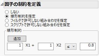

5. 「因子の制約を定義」セクションで、[線形制約を指定]を選択します。
「Space Filling計画手法」の中で、選択できるものが[高速柔軟充填法]だけになります。
6. [追加]をクリックします。
7. 次の係数と右辺値を入力します。
「X1」に1
「X2」に1
右辺値に0.8
図21.15 線形制約
Linear Constraint
8. 「実験の回数」の横に「200」と入力します。

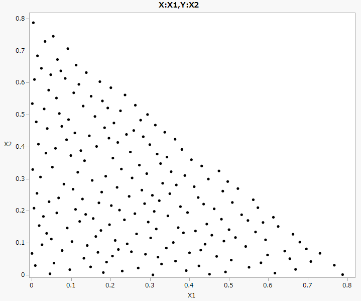

1. 作成したデータテーブルを開いた状態で、[グラフ]>[グラフビルダー]を選択します。
2. 「X1」を「X」というラベルの付いたドロップゾーンにドラッグします。
3. 「X2」を「Y」というラベルの付いたドロップゾーンにドラッグします。
4. 平滑線のアイコンをクリックして平滑線を削除します。
5. [終了]をクリックします。
図21.16 線形制約を1つ指定した高速柔軟充填計画
Fast Flexible Filling Design with One Linear Constraint
点が、X1 + X2 £ 0.8という線形制約を満たす範囲に配置されている様子がわかります。
