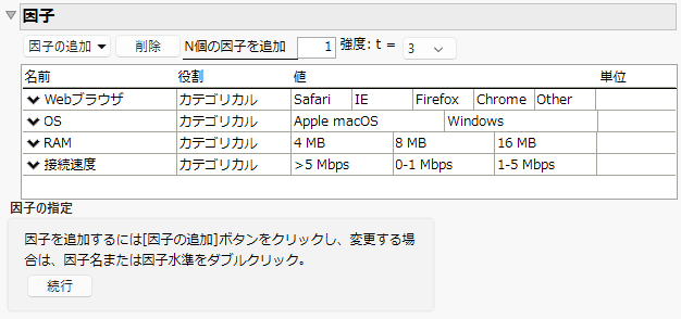

4. 「被覆配列」の赤い三角ボタンをクリックし、[因子のロード]を選択します。因子テーブルを選択するためのウィンドウが表示されます。
5. 「Software Factors.jmp」データテーブルを選択します。
「因子」セクションに4つの因子とその水準が入力されます。
図20.4 「Software Factors」の「因子」
Factors for Software Factors
6. [続行]をクリックします。

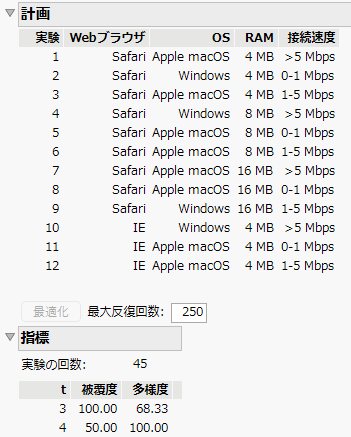

7. [計画の作成]をクリックします。
「計画」セクションが開き、全体で45回の試験が表示されます。
図20.5 「Software Factors」の「計画」と「指標」
Design and Metrics for Software Factors
「指標」セクションでは、t = 3の行に注目します。被覆度(coverage)が100%であることから、計画は、3因子の交互作用を100%カバーしています。強度3の計画が作成したかったのですから、これは満足のいく結果です。t = 3の多様度(diversity)の値を見ると、3因子の交互作用の68.33%が異なるものであることがわかります。3因子の組み合わせには、多少の繰り返しがあります。
t = 4の被覆度は50%で、これは計画が4因子の交互作用の半分をカバーしていることを意味します。4因子の設定には、異なる可能な組み合わせが90あります。現在の試験は45回ですが、これはすべての組み合わせの半分です。4因子の多様度が100%になっているのは、4因子の交互作用にはまったく繰り返しがないことを意味しています。

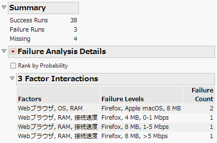

「要約(Summary)」セクションを見ると、失敗した試験が3つ、結果が得られなかった試験(結果が欠測値となっている試験)が4つあります。
「失敗分析の詳細(Failure Analysis Details)」セクションは、関連する3次交互作用別に分けた失敗の内訳を示します。このセクションに一覧されている因子水準の組み合わせは、その組み合わせを含むすべての試験が失敗に終わったものだけです。3因子の水準から構成されるある組み合わせを含む試験のうち、いずれかの試験が成功した場合、その組み合わせがシステムの故障の原因であるとは考えられません。
「Webブラウザ」がFirefox、「OS」がApple macOS、「RAM」が8 MBのときに、失敗が2回生じています。この組み合わせは、「接続速度」の設定とは無関係に、結果が失敗になっています。
3. 「3 Factor Interactions(3因子間の交互作用)」レポート内の任意の行を選択すると、データテーブル内で該当する行と列が選択されます。
