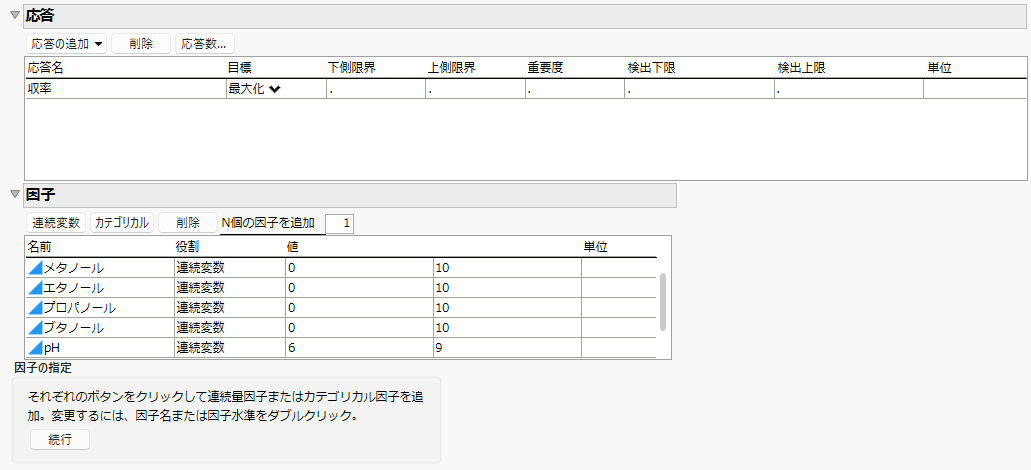

2. 「応答名」の欄の「Y」をダブルクリックし、「収率」と入力します。
3. [ヘルプ]>[サンプルデータフォルダ]を選択し、「Design Experiment」フォルダの「Extraction Factors.jmp」を開きます。
4. 「決定的スクリーニング計画」の赤い三角ボタンをクリックし、[因子のロード]を選択します。
「因子」セクションに、因子名と範囲が入力されます。
図8.2 抽出計画の応答と因子
Responses and Factors for Extraction Design
5. [続行]をクリックします。

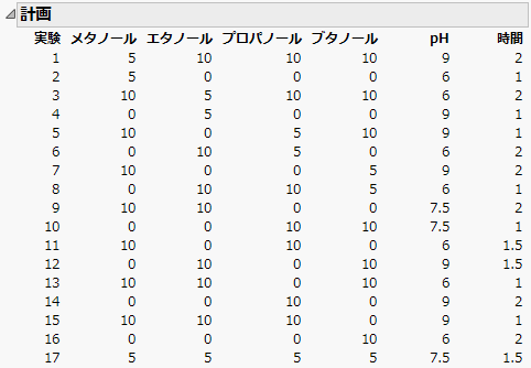

「計画のオプション」セクションが開きます。ここで、ブロック構造を指定できます。この例では、ブロック因子が不要なので、デフォルトの[ブロック因子なし]をそのまま使います。
実験を追加するオプションを選択して、2次効果の検出力を大幅に向上させることもできます。「追加の実験回数」には、最低でも4回を指定することを強くお勧めします(デフォルトで4回に設定されています)。中心点を追加することもできます。この例では、「0」に設定します。
6. [計画の作成]をクリックします。
「決定的スクリーニング計画」ウィンドウが更新されて、「計画」セクションと「計画の評価」セクションが表示されます。
図8.3 計画の作成
Design

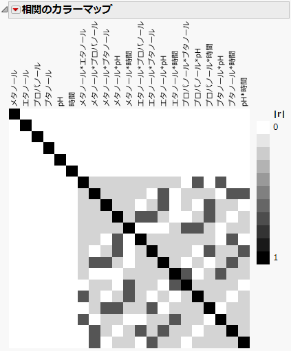

7. 「計画の評価」>「相関のカラーマップ」セクションを開きます。
この「相関のカラーマップ」では、主効果および2因子間交互作用における相関係数の絶対値が、色の濃さで表されています。
図8.4 抽出計画の相関のカラーマップ
Color Map on Correlations for Extraction Design
次の点を念頭に置いてください。
– 白色のセルは、相関係数がゼロであることを表しています。主効果間の相関、および、主効果と2因子間交互作用との相関係数はゼロです。
– 薄いグレーのセルは、相関係数の絶対値が小さいことを表しています。2因子間交互作用の間の相関は弱いです。
– 黒色のセルは、相関の絶対値が1であることを表しています。黒色のセルはすべて、対角線上(効果のそれ自身との相関)だけにあります。
「出力オプション」パネルで、「実験の順序」に[ランダム化]が選択されています。
