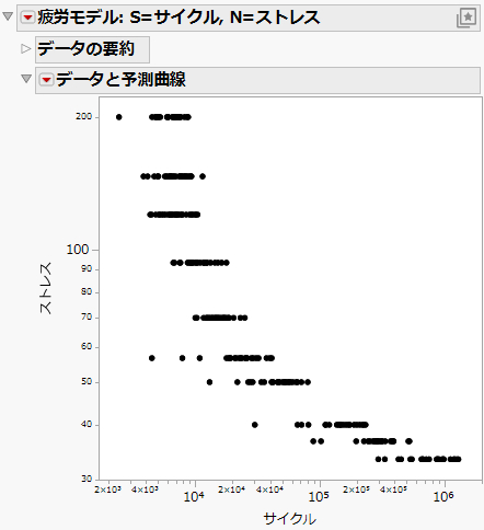

図8.2 疲労モデルの初期レポートウィンドウ
Fatigue Model Initial Report Window

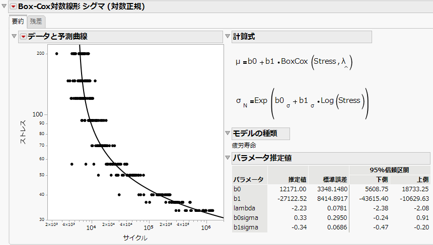

図8.3 「Box-Cox対数線形 シグマ(対数正規)」モデルのレポート
Box-Cox Loglinear Sigma (Lognormal) Model Report
対数正規分布を確率分布とした「Box-Cox対数線形 シグマ(対数正規)」モデルの結果が表示されます。あてはめたモデルの曲線は、「疲労モデル」レポートの上部にある「データと予測曲線」の散布図にも追加されます。
この例では、「ストレス」を与えたもとでの「サイクル」の確率分布として対数正規分布をあてはめています。モデルのレポートにおける散布図の曲線は、分布の中央値を表します。この時点で、結果のレポートにある赤い三角ボタンのメニューでオプションを選択することでこのモデルをさらに検討したり、「疲労モデル」の赤い三角ボタンのメニューを使用して別のモデルをあてはめて現在のモデルと比較したりできます。
