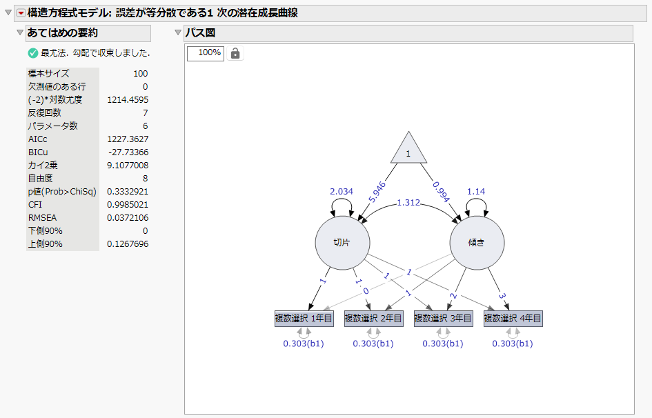

図8.11 1次の潜在成長曲線モデルの「あてはめの要約」と「パス図」
Summary of Fit and Path Diagram for Linear LGC Model
「あてはめの要約」によると、このモデルのカイ2乗は9.11、自由度は8です。p値は0.3333で、有意でないことに注目してください。これは、「観測された共分散行列に、このモデルは適合している」という帰無仮説を棄却する証拠はないということを示しています。したがって、「観測された共分散行列に、このモデルはあてはまっていないとは言えない」と結論できます。また、CFIは0.9より大きい値を、RMSEAは0.1より小さい値をとり、これらの適合度指標も非常にあてはまりが良いことを示しています。

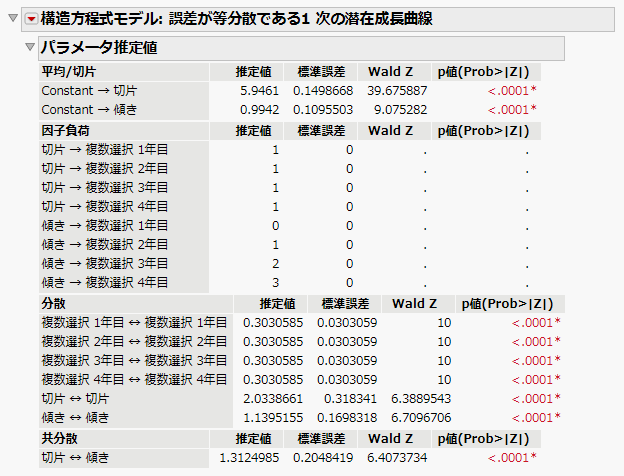

図8.12 1次の潜在成長曲線モデルの「パラメータ推定値」
Parameter Estimates for Linear LGC Model
切片の平均推定値は5.95です。これは、生徒全体における1年目の成績に対する予測値に該当します。つまり、「1年目の成績の生徒全体での平均は5.95である」ということができます。1年目の成績に対する傾きの負荷量は0になっています。よって、切片の推定値がそのまま1年目の成績の予測値となります。
傾きの平均推定値は0.99です。これは、生徒全体においては、成績スコアが毎年0.99ずつ伸びていることを示しています。切片および傾きの因子の分散推定値が有意であることは、平均や傾きには生徒ごとにばらつきがあることを示唆しています。つまり、調査開始時の成績や、成績の伸び率は、生徒ごとに異なります。何かしらの外生的な変数を切片や傾きの説明変数として取り入れることによって、個々の軌道の差をもたらしている要因を調べることができます。
なお、切片と傾きの共分散が正になっていることは、1年目に成績が良かった生徒は、毎年の伸び率も高いということを示しています。
