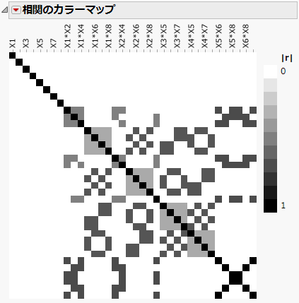

10. グレーの開閉アイコンをクリックして「計画の評価」セクションを開きます。グレーの開閉アイコンをクリックして「相関のカラーマップ」セクションを開きます。カラーマップは、計画の構造を理解したり、他の計画オプションと比較したりするのに役立ちます。
図10.30 実験回数が16回の混合水準スクリーニング計画の「相関のカラーマップ」
Color Map on Correlations for 16 Run Mixed-Level Screening Design
カラーマップを見ると、主効果が2因子間の交互作用と相関していないことがわかります。
