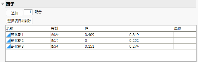

3. 「配合計画」の赤い三角ボタンをクリックし、メニューから[因子のロード]を選択します。
図14.19 軟化剤の実験に使用する因子と制約
Factors and Factor Constraints for the Plasticizer Experiment
4. [続行]をクリックします。

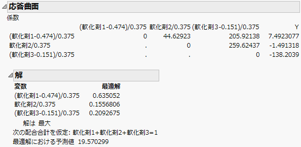

3. [実行]をクリックすると、応答曲面分析のレポートが表示されます。
4. 「Plasticizer.jmp」には「Y予測式」という列があります。この列は、分析後に、「応答 Y」の赤い三角ボタンのメニューで[列の保存]>[予測式]を選択して追加した列です。
5. 予測式を表示するには、列リストのプラス(+)記号をクリックします。
0–50.1465*軟化剤1 – 282.198*軟化剤2 – 911.648*軟化剤3 + 軟化剤2*軟化剤1*317.363 + 軟化剤3*軟化剤1*1464.330 + 軟化剤3*軟化剤2*1846.218
メモ: この結果は、Cornell(1990)が報告した係数に修正を加えたものです。
「応答曲面」アウトラインの「解」アウトラインを見ると、点(0.63505, 0.15568, 0.20927)において予測値が19.570299となり最大となっていることがわかります。

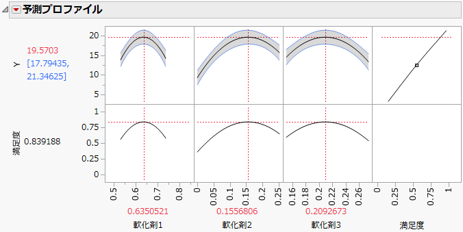

予測プロファイル
レポートには予測プロファイルが含まれています。
1. 予測プロファイルでは、予測トレースにおける曲線の形状によって、交互作用効果の状態がわかります。予測プロファイルにおいて1成分の値を変更する(赤い線をドラッグする)と、他の2成分の値は、配合制約(成分の比率の合計は100%である)を保ちながら、一定の比となるように変更されます。
メモ: 予測プロファイルのX軸は、因子(軟化剤1・軟化剤2・軟化剤3)の定義された下限から上限までを範囲としています。成分の効果を調べる際、2つ目の成分が限界値に到達した場合は、範囲内に収まっている3つ目の因子の値だけが変化し、配合制約を保ちます。
2. 予測プロファイルの曲線を、制約内だけで描くには、[限界でのプロファイルの処理]>[限界で停止]を選択します。
3. 配合成分の最適化を行うには、まず「予測プロファイル」の赤い三角ボタンをクリックして、[最適化と満足度]>[満足度関数]を選択します。
4. そして、Yが最大値となるような最適な因子設定を求めるには、「予測プロファイル」の赤い三角ボタンをクリックし、[最適化と満足度]>[満足度の最大化]を選択します。
満足度を最大化した後の予測プロファイルを見ると、「軟化剤1」が0.6350、「軟化剤2」が0.1557、「軟化剤3」が0.2093で、それに対する応答の予測値は19.5703になっています。
図14.24 配合計画の予測プロファイルで満足度を最大化したところ
Maximum Desirability in Profiler for Mixture Analysis Example

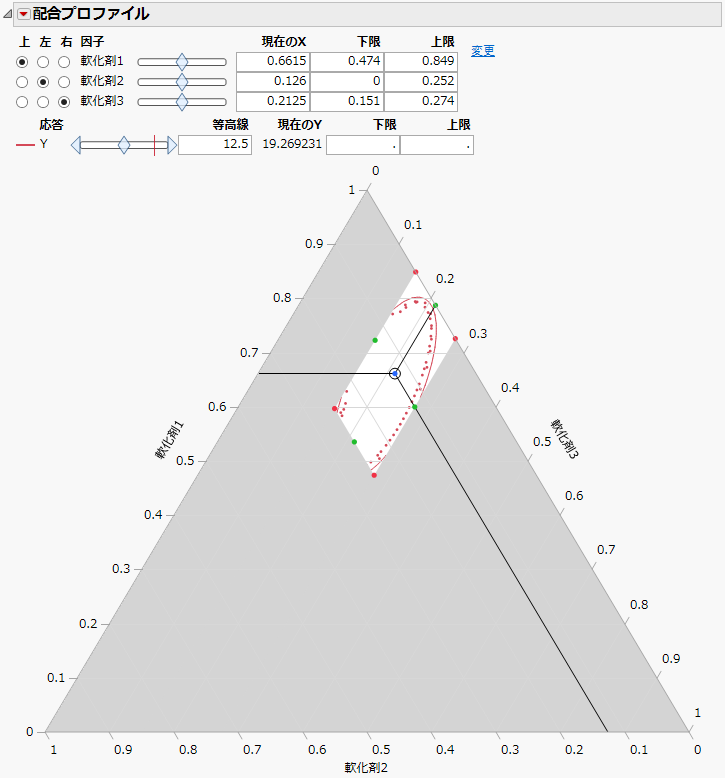

配合プロファイル
「モデルのあてはめ」レポートには、配合実験の応答曲面を描いた「配合プロファイル」という機能もあり、これによっても配合実験の応答曲面を最適化できます。配合プロファイルは、等高線プロファイルとよく似ていますが、次のような特徴があります。
• 直交座標のプロットではなく三角図を使用しているので、3つの配合成分を同時に確認することができます。
• 因子が4つ以上ある場合は、プロットに表示する因子をラジオボタンで指定します。
• 因子に制約がある場合は、「下限」列と「上限」列に限界の値を入力することができます。すると、プロファイル内の、条件に合わない領域に影がつきます。
軟化剤データの配合プロファイルを表示するには、「応答 Y」の赤い三角ボタンをクリックし、[因子プロファイル]>[配合プロファイル]を選択します。
図14.25 軟化剤データの配合プロファイル
