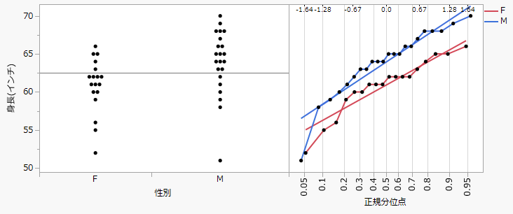

6. 「一元配置分析」の赤い三角ボタンをクリックし、[正規分位点プロット]>[分位点-実測値プロット]を選択します。
図6.31 正規分位点プロットの例
Example of a Normal Quantile Plot
次の点を念頭に置いてください。
• あてはめ線はデフォルトで表示されます。
• データ点はあてはめ線のごく近くに分布しています。つまり、データは正規分布に従っていることを示唆しています。
