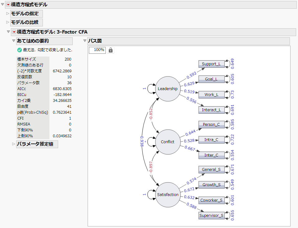

11. (オプション)「構造方程式モデル: 3因子の確証的因子分析」の赤い三角ボタンをクリックし、[パス図の設定]>[レイアウト]>[上から下へ]を選択します。
12. (オプション)「パラメータ推定値」の横にあるグレーの開閉アイコンをクリックします。
「パラメータ推定値」レポートを閉じると、パス図の全体が見えるようになります。
13. パス図を右クリックして、[表示]>[推定値の表示]>[標準化]をクリックします。
モデルの標準化したパラメータ推定値がパス図に表示されます。

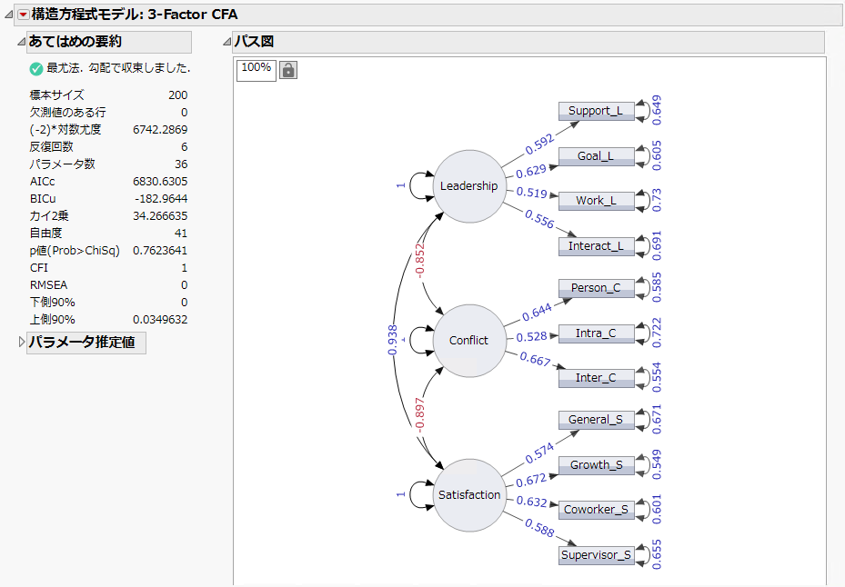

Structural Equation Model Report
「あてはめの要約」によると、このモデルのカイ2乗は34.27、自由度は41です。p値は0.7624と、有意ではないことに注目してください。これは、「観測された共分散行列に、このモデルは適合している」という帰無仮説を棄却する証拠はないということを示しています。したがって、「観測された共分散行列に、このモデルはあてはまっていないとは言えない」と結論できます。
カイ2乗値は標本サイズによって異なるので、よくあてはまっているモデルでも、有意になる場合があります。モデルの適合度を判断するその他の指標に、CFI(comparative fit index; 比較適合度指標)およびRMSEA(root mean square error of approximation; 近似の平均平方誤差平方根)があります。これらの指標は、0から1の間の値をとります。CFI>0.90、RMSEA<0.10が、適合度の良さを示すうえで望ましいとされています(Browne and Cudeck 1993; Hu and Bentler 1999)。この例では、CFIは1であり、RMSEAは0です。よって、現在のモデルは得られたデータに良くあてはまっていると言えるでしょう。このアンケートが、「leadership」、「conflict」、「satisfaction」という潜在変数を測定するのに適切であると結論付けることができます。

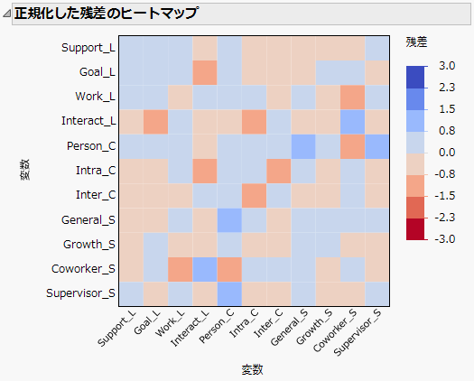

14. 「構造方程式モデル: 3因子の確証的因子分析」の赤い三角ボタンをクリックし、[ヒートマップ]>[正規化した残差のヒートマップ]を選択します。
図8.3 正規化した残差のヒートマップ
Normalized Residuals Heat Map
「正規化した残差のヒートマップ」によると、正負の両方向において、2単位を超える正規化した残差はありません。これは、モデルがデータによくあてはまっていることをさらに裏付ける証拠となっています。正規化した残差によって、モデルのあてはまりの悪さをより細かく調べることができます。この例の正規化した残差からは、顕在変数間の共分散行列において局所的にあてはまりが悪くなっていることを示す証拠は見当たりません。
