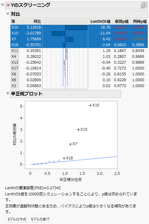

図11.9 「Supersaturated.jmp」の「スクリーニング」レポート
Screening Report for Supersaturated.jmp
メモ: p値はシミュレーションに基づく手法で求められているため、実際に表示される値は、図に示されている値とは若干異なります。
先ほどの影響をもつ4つの因子が強調表示されています。「X10」・「X15」・「X7」は、有意水準5%において有意となっています。「半正規プロット」では、「X18」が青い線の近くにあり、また、p値は0.1に近いことがわかります。個別p値が0.1以下のものがデフォルトで選択されますが、この0.1という閾値は因子を選択する上で緩い基準であるため、影響力があると考えられる因子が漏れることはないでしょう。
対比「X10」・「X15」・「X7」の5.1, -3, 1.8という値は、本当の値(5, -3, 2)に近い値といえます。
