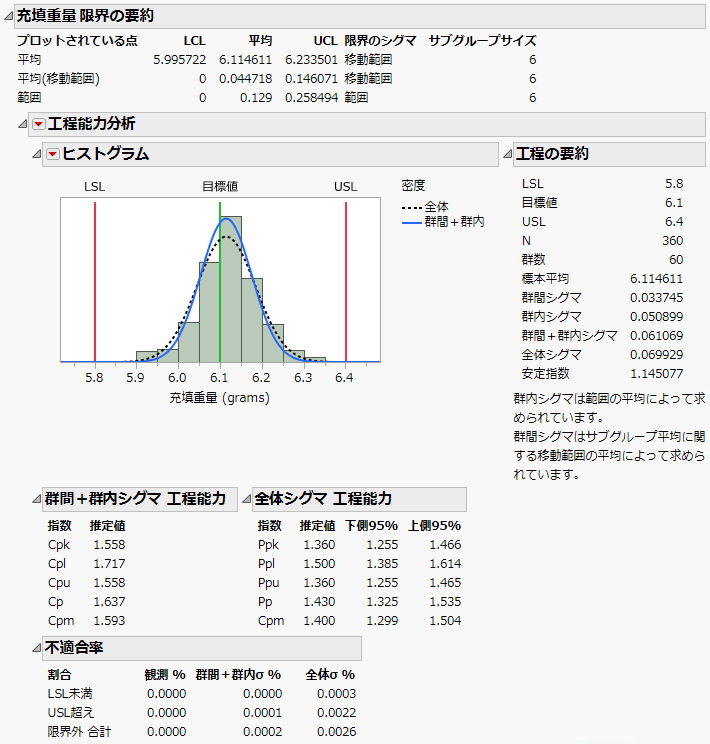

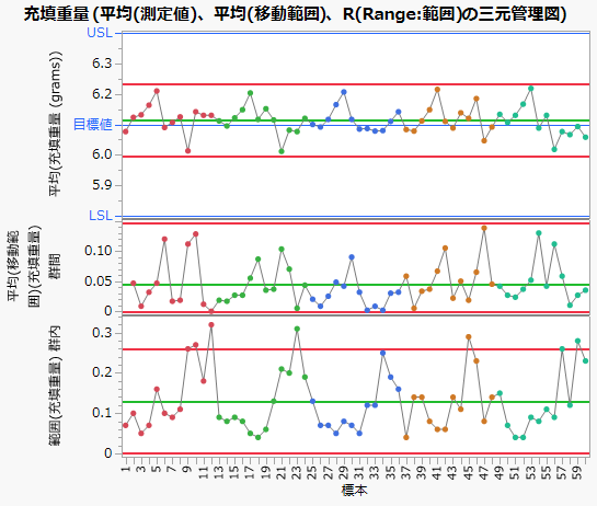

図3.37 充填重量の三元管理図
Three Way Control Chart for Fill Weight
Image shown here
サブグループ平均の移動範囲の管理図が、XBar管理図とR管理図の間に表示されます。XBar管理図の管理限界は、サブグループ平均の移動範囲をもとに計算されています。
