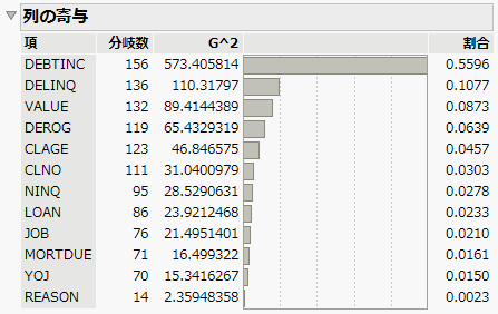

12. 「BADのブートストラップ森」の横にある赤い三角ボタンをクリックし、[列の寄与]を選択します。
図5.3 「列の寄与」レポート
Column Contributions Report
「列の寄与」レポートを見ると、顧客の信用リスクに関する最も強い説明変数は「DEBTINC」であることがわかります。これは、収入に対する債務の比です。その次に大きく寄与しているのは、顧客の評価である「VALUE」や、滞納している支払いの回数である「DELINQ」です。

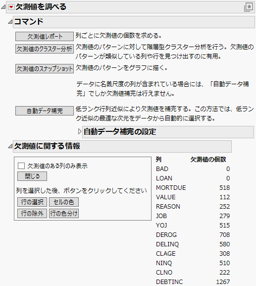

欠測値
1. [分析]>[スクリーニング]>[欠測値を調べる]を選択します。
2. 「BAD」から「DEBTINC」までを選択し、[Y, 列]をクリックします。
3. 表示される警告で、[OK]をクリックします。
4. [OK]をクリックします。
図5.4 欠測値のレポート
Missing Values Report
「DEBTINC」列には1267個の欠測値があり、これは観測数の約21%に相当します。また、その他のほとんどの列にも欠測値があります。先ほどの例では起動ウィンドウにある[欠測値をカテゴリとして扱う]オプションを用いましたが、その場合、これらの欠測値を含んだデータも分析に使われます。詳細については、ROC曲線を参照してください。
