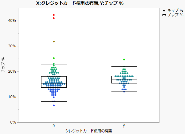

グラフの作成
1. [グラフ]>[グラフビルダー]をクリックします。
メモ: 「プラットフォームの起動: グラフビルダー」というステップがワークフローに追加されます。
2. 「クレジットカード使用の有無」をX軸にドラッグします。
3. 「チップ %」をY軸にドラッグします。
4. Shiftキーを押しながら[箱ひげ図](Image shown here)をクリックします。
5. [終了]をクリックします。
図7.13 グラフビルダーで作成した「クレジットカード使用の有無」と「チップ %」のグラフ
Graph Builder For Tip Percentage by Credit Card Type
6. グラフが完成したことを示すため、「グラフビルダー」ウィンドウを閉じます。
メモ: 「プラットフォームの起動: グラフビルダー」というステップが「レポートのスナップショット」というステップで置換されます。
