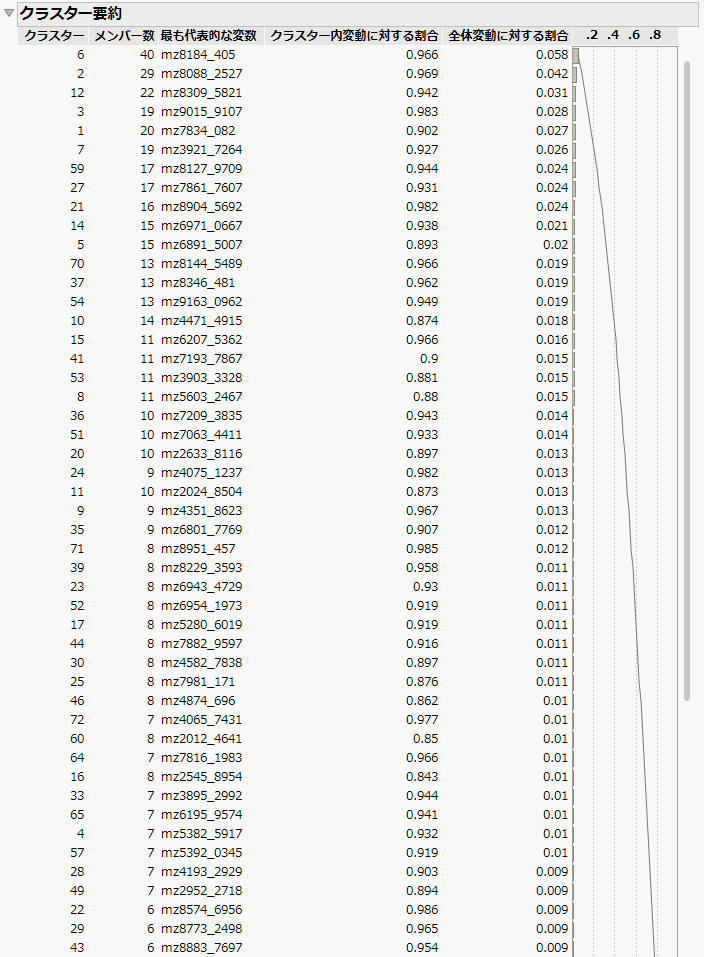

図17.6 クラスター要約(一部)
Cluster Summary (Partial Report)

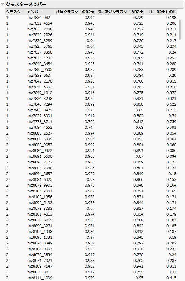

図17.7 クラスターメンバー(一部)
Cluster Members (Partial Report)
「クラスター要約」レポートと「クラスターメンバー」レポートから、変数が72個のグループにクラスタリングされ、72個のクラスター成分があることがわかります。また、これらの72個の変数が、計算式列の列グループとしてデータテーブルに追加されます。

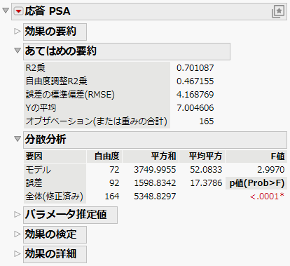

モデルのあてはめ
PSAを予測するには、次のいずれかの方法でモデルをあてはめることが考えられます。
• 667個の連続変数すべてを説明変数として使用する。
• 72個のクラスター成分を説明変数として使用する。
667個の説明変数は、元の観測データ数(165)を超えているので、標準最小2乗モデルをあてはめることはできません。このデータに変数のクラスタリングを適用し、72個のクラスター成分へと次元を減らすことによって、最小2乗モデルをあてはめることが可能となります。
1. 「変数クラスター」の赤い三角ボタンをクリックし、[モデルのあてはめを起動]を選択します。
2. 「PSA」を選択して、[Y]をクリックします。
72個の各クラスターにおいて最も代表的な変数だけが、「モデル効果の構成」リストに入力されていることに注目してください。
3. 「モデルのあてはめ」ウィンドウで、「モデル効果の構成」リスト内のすべての変数を選択して、[削除]をクリックします。
4. [クラスター成分]を選択し、[追加]をクリックします。
5. [実行]をクリックします。
図17.8 クラスター成分を説明変数として使ったモデルの「最小2乗法によるあてはめ」レポート
Fit Least Squares Report for Model with Cluster Components as Predictors
最小2乗法のレポートによると、説明変数として72個のクラスター成分を使用したモデルのあてはまりがそれなりに良いことがわかります(p値 < 0.0001、自由度調整R2乗が0.467)。この値は、これらの説明変数が応答を説明する力を有していることを示しています。667個の変数を72個の成分に減らすことで、一部の情報は失われますが、モデルの効果は保たれています。つまり、変数のクラスタリングは、高次元の予測モデルにおいて次元を減らすのに有用な手段であることが示されています。
