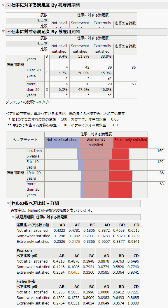

図3.28 セルの各ペア比較
Compare Each Cell
ペア比較のp値が、表形式で表示されます。これらのp値は、尤度比カイ2乗検定、Pearsonのカイ2乗検定、およびFisherの正確検定のものです。p値の表には、アルファベット文字によって、どのグループとどのグループが比較されているかが示されています。クロス表のグループ名のすぐ右側に、そのグループを示すアルファベット文字が表示されています。また、クロス表のセルには、検定結果を示すアルファベット文字が表示されています。
勤続年数5年未満の回答者は、勤続年数20年の回答者よりも、「Somewhat satisfied(やや満足)」の割合が高いです。このことは、クロス表の最初の行における「Somewhat satisfied」のセルに、「d」と示されていることから分かります。また、勤務年数5年未満の回答者は、勤務年数20年の回答者よりも「Extremely satisfied(かなり満足)」の割合が低くなっています。このことは、クロス表の最後の行の「Extremely satisfied(かなり満足)」セルに「a」と示されていることからわかります。なお、検定結果を示すアルファベット文字は、応答のシェア(割合)が高いほうのセルに表示されます。
