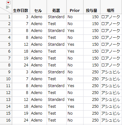

たとえば、2つの病院でそれぞれ癌に関する試験を行い、一方の試験のデータが「Cancer1.jmp」というデータテーブルに、もう一方の試験のデータが「Cancer2.jmp」というデータテーブルにあるとします。
データと変数を統合して1つのJMPデータテーブルを作成するには、以下の手順で操作します。
1. [ヘルプ]>[サンプルデータフォルダ]を選択し、「Cancer1.jmp」と「Cancer2.jmp」を開きます。
「投与量」と「場所」という2つのテーブル変数があります。連結後のテーブルでは、これら2つのテーブル変数に対応する列が作成されます。
2. 「Cancer1.jmp」データテーブルから、[テーブル]>[連結]を選びます。
3. 「Cancer2」を選択し、[追加]をクリックします。
4. [OK]をクリックします。
図6.19 連結後のデータと変数
Data and Variables Concatenated
データと変数がそれぞれ連結されます。変数は、連結後のテーブルに列として表示されます。各データテーブルのノートは、新しいデータテーブルにテーブル変数として追加されます。
