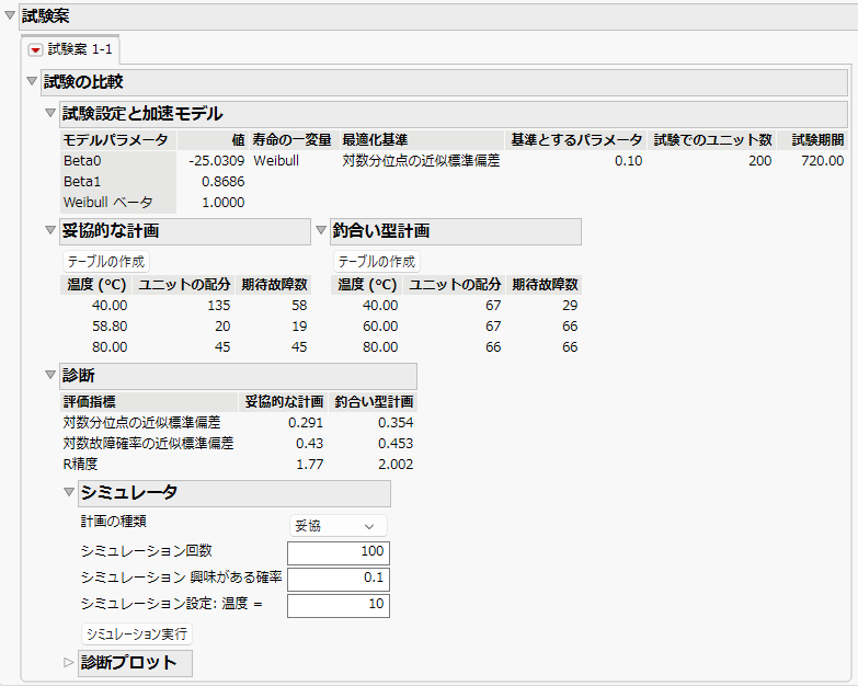

試験案
「妥協的な計画」と「釣合い型計画」の2つの試験計画が表示されます。どちらの計画でも、ユニットが3つの温度設定に割り振られています。
メモ: 「妥協的な計画」では、いくつかのユニットに対して58.80℃と端数になっている温度設定になっています。実際には試験炉で設定できる温度に近いものを選ぶことになります。
図22.2 試験案と診断統計量
Test Plans and Diagnostics
診断統計量を使って試験案を比較します。この加速寿命モデルでは、両方の試験案における指標が似通っています。3種類の温度設定にユニット数を均等に割り振って実験を行うことが可能であるなら、釣合い型計画を選んでください。そうでない場合は、妥協的な計画を選びます。
診断プロットでは、仮定の変化に対する試験案の感度を調べ、試験案を比較することができます。分布プロファイルでは、各試験案の故障確率に対する信頼区間を、温度と時間の関数として見ることができます。各試験案の故障確率に対する信頼区間が、時間と温度の全範囲においてどのように変化するかを確認できます。分布プロファイルからは、「診断」での結果と同様、試験案の間に信頼区間の幅には大きな差がないことがわかります。推定値を挟んで表示されている範囲の幅を見ると、試験計画に関して予測される不確実性の大きさがわかります。
R精度係数のプロファイルでは、さまざまな標本サイズ・加速因子・分位点に対する推定精度を知ることができます。このプロファイルからは、特定の標本サイズで加速寿命試験を行った場合の推定精度がわかります。試験ユニットの数を200から400に増やせるなら、推定精度が良くなります(R精度係数が小さくなります)。R精度が1未満になるのが理想です。
