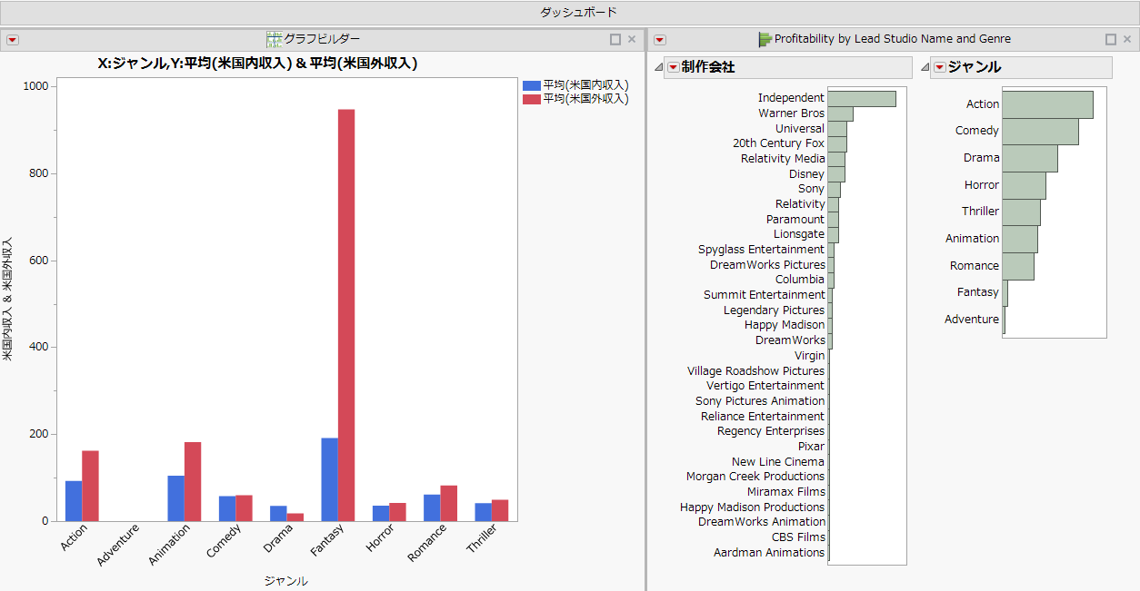

図7.11 2つのレポートを含むダッシュボード
Dashboard with Two Reports
