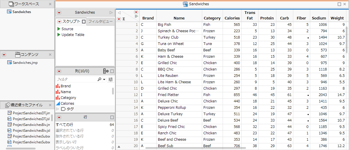

6. [ファイル]>[上書き保存]を選択します。
7. [プロジェクトのコンテンツ]が選択されていることを確認します。
8. ファイル名を「Sandwiches.jmp」に変更し、[保存]をクリックします。

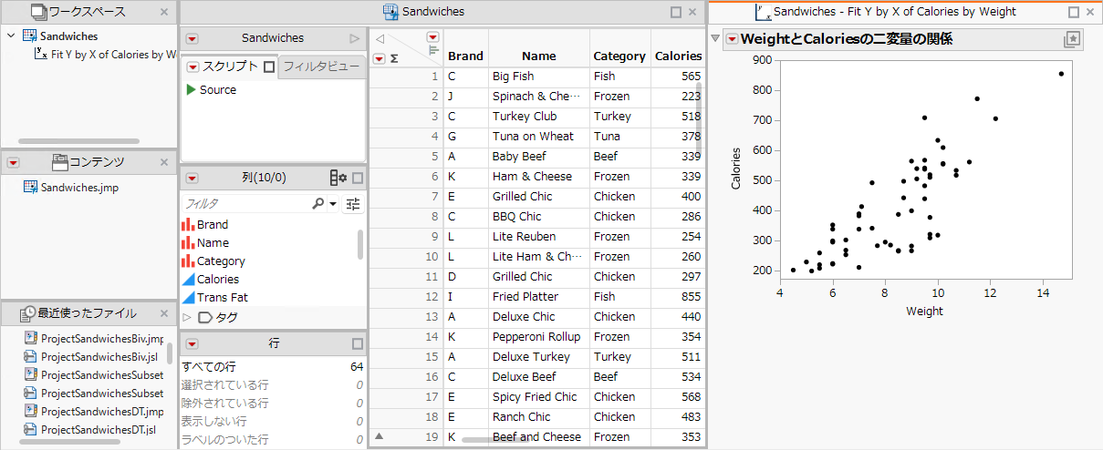

図11.27 「Sandwiches」データを読み込んだプロジェクト
Project with Sandwiches Data Imported

13. 「Sandwiches - WeightによるCaloriesの二変量の関係」タブを右へドラッグし、[右に固定]ゾーンにドロップします。
ヒント: レポート全体が見えるようにするには、データテーブルとレポートの境目の線をドラッグします。
図11.28 右に固定した「二変量の関係」レポート
Fit Y by X (Bivariate) Report Docked at Right

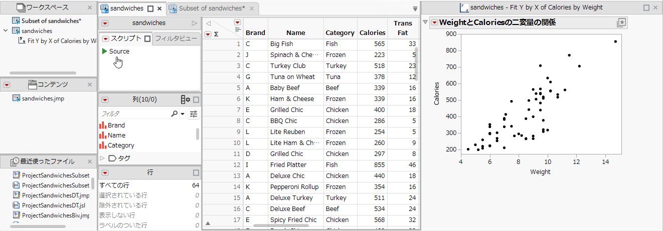

図11.29 プロジェクト内の保存していないサブセットテーブル
Project with Unsaved Subset Table
17. [ファイル]>[プロジェクトの保存]を選択します。
18. プロジェクトを保存したいフォルダに移動し、プロジェクトファイルの名前を入力して[保存]をクリックします。
19. プロジェクトを閉じます。
20. [ファイル]>[開く]を選択し、プロジェクトファイルを開きます。
ヒント: ウィンドウの右下で[Excelファイル]を[JMPプロジェクト]に変更します。
サブセットテーブルは保存作業を行いませんでしたが、自動的にプロジェクトに保存されています。
