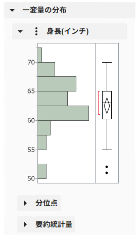

デフォルトのブラウザに出力が表示されます。
図7.8 インタラクティブHTMLの出力
Interactive HTML Output
