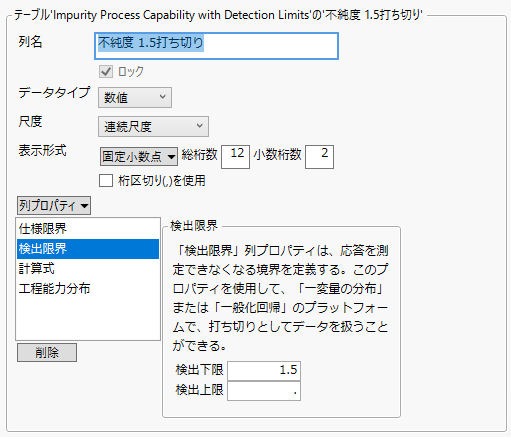

2. (オプション)「不純度 1.5打ち切り」列の「検出限界」列プロパティを見てみましょう。
1. データテーブルウィンドウの「列」パネルにおいて、「不純度 1.5打ち切り」列の横にあるアスタリスクをクリックします。
2. [検出限界]を選択します。
図3.23 「不純度 1.5打ち切り」列の「列情報」ウィンドウ
Column Information Window for 1.5 Limited Impurity Column
3. [OK]をクリックします。

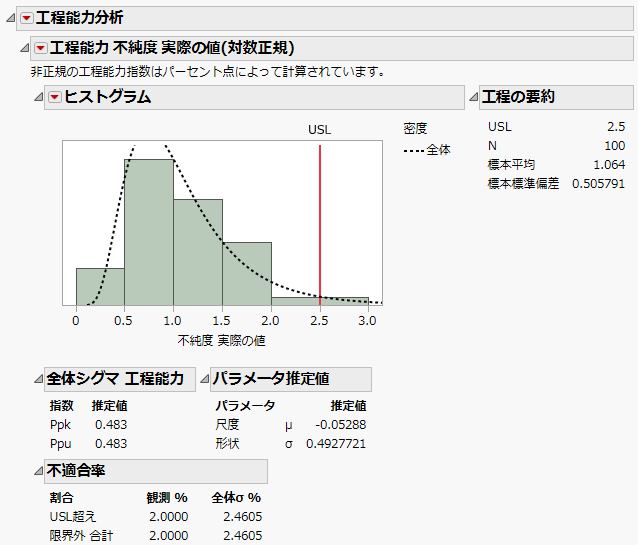

8. 「不純度 実際の値」の赤い三角ボタンをクリックし、[連続分布のあてはめ]>[対数正規のあてはめ]を選択します。
9. 「対数正規分布のあてはめ」の赤い三角ボタンをクリックし、[工程能力]を選択します。
「工程能力分析」ウィンドウが開き、「USL」が2.5と表示されます。これは、「不純度 実際の値」列の「仕様限界」列プロパティから取った値です。
10. [OK]をクリックします。
11. (オプション)「不純度 実際の値」の赤い三角ボタンをクリックし、[ヒストグラムオプション]>[ヒストグラム]を選択します。
先頭のヒストグラムを非表示にすると、工程能力分析を表示するスペースができます。
図3.24 「不純度 実際の値」の「工程能力分析」レポート
Process Capability Report for Actual Impurity

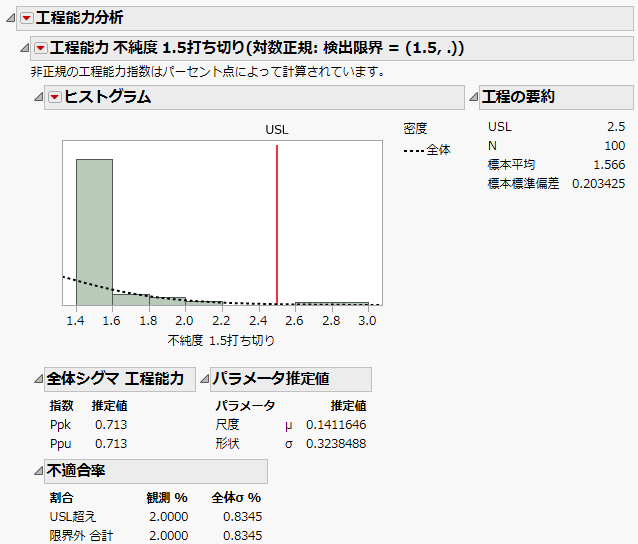

12. 「一変量の分布」の赤い三角ボタンをクリックし、[やり直し]>[列スイッチャー]を選択します。
列スイッチャーを使うと、検出限界としていろいろな値を設定した場合に、工程能力分析にどう影響するかを調べることができます。
13. 5列すべてを選択し、[OK]をクリックします。
14. 列スイッチャーで「不純度 1.5打ち切り」を選択します。
図3.25 検出限界を1.5としたときの不純度の「工程能力」レポート
Process Capability Report for Impurity with Detection Limit of 1.5
工程能力分析は、1.5以下の観測値が打ち切られていることを考慮し、打ち切りのある対数正規分布をあてはめます。「工程能力」の下にあるレポートのタイトルには、分析で使われている検出限界の値が含まれています。
15. (オプション)列スイッチャーで他の列を選択し、検出下限の値によって工程能力レポートがどのように変化するかを調べましょう。
この例では、検出下限を変化させて打ち切りの頻度を高めることで、工程能力分析にどのような影響が及ぶかを調べることができます。なお、前述したように、現実の場面では、測定値の列や検出限界は1つしかないのが普通です。
