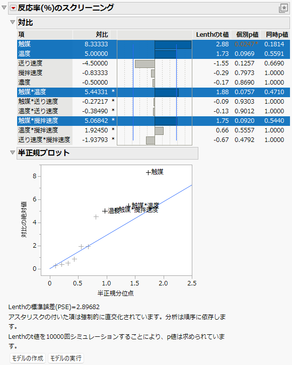

「2水準スクリーニングのあてはめ」プラットフォームを使って、効果の親子関係に従わないモデルを作成します。
1. [ヘルプ]>[サンプルデータフォルダ]を選択し、「Design Experiment」フォルダの「Plackett-Burman.jmp」を開きます。
2. [実験計画(DOE)]>[古典的な計画]>[因子のスクリーニング]>[2水準スクリーニングのあてはめ]を選択します。
3. 「反応率(%)」を選択し、[Y]をクリックします。
4. 「送り速度」から「濃度」までを選択し、[X]をクリックします。
5. [OK]をクリックします。
図11.7 モデルの対比
Model Contrasts
メモ: p値はシミュレーションに基づく手法で求められているため、実際に表示される値は、図に示されている値とは若干異なります。
「触媒*攪拌速度」の交互作用は強調表示されていますが、「攪拌速度」の主効果は強調表示されていません。効果の親子関係の原則に従う場合には、以下の手順に従って「攪拌速度」の主効果をモデルに追加してください。詳細については、効果の親子関係を参照してください。

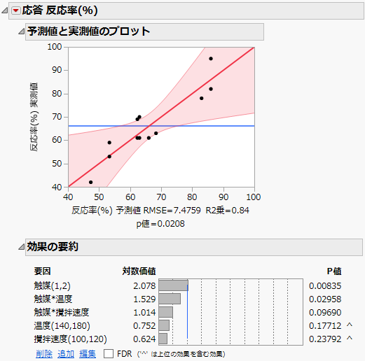

6. [モデルの作成]をクリックします。
7. 「攪拌速度」を選択し、「モデル効果の構成」パネルで[追加]をクリックします。
8. [実行]をクリックします。
図11.8 「モデルのあてはめ」レポート(一部)
Partial Fit Model Report
「P値」の列を見ると、「攪拌速度」と「温度」の値の右側に「^」の記号が表示されています。これらの効果は、それら自体は有意でないものの、それらよりもより有意な高次の効果が存在することを示しています。
