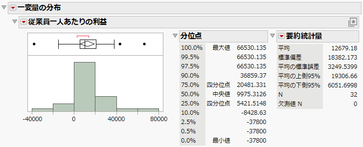

5. 「従業員一人あたりの利益」の赤い三角ボタンをクリックし、[表示オプション]>[横に並べる]を選択します。
図3.16 「従業員一人あたりの利益」の一変量の分布
Distribution of profit/emp

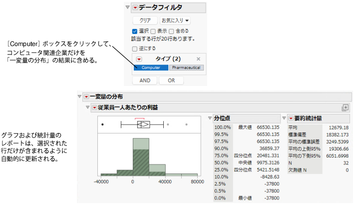

10. 製薬会社を「一変量の分布」の結果から除外し、コンピュータ関連企業だけを含める場合は、「データフィルタ」ウィンドウで[Computer]ボタンをクリックします。
一変量の分布の結果において、コンピュータ関連企業だけが含まれるように更新されます。
図3.17 コンピュータ関連企業だけを表示するフィルタ
Filter for Computer Companies
反対に、「一変量の分布」の結果に、製薬会社だけを含める場合は、「データフィルタ」ウィンドウで
[Pharmaceutical]ボックスをクリックします。
