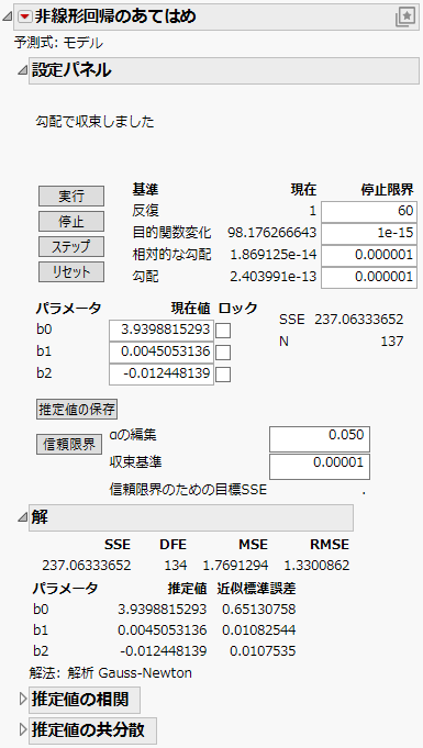

5. [実行]をクリックします。
図15.24 「非線形回帰のあてはめ」設定パネルの初期パラメータ値
Initial Parameter Values in the Nonlinear Fit Control Panel
モデルパラメータの最小2乗推定値が計算されます。
6. [推定値の保存]をクリックします。
この操作により、最小2乗推定されたパラメータ推定値が、列の計算式に保存されます。

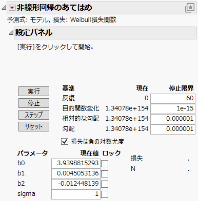

9. 「Weibull損失関数」を[損失]に指定します。
10. [OK]をクリックします。
図15.25 最初の「非線形回帰のあてはめ」設定パネル
Initial Nonlinear Fit Control Panel
これを見ると、損失関数に「sigma」というパラメータが追加されているのがわかります。「sigma」は分数の分母に属するため、開始値を1とするのが適切です。デフォルト以外の損失関数を使っているときは、設定パネル上の[損失は負の対数尤度]チェックボックスはデフォルトでオンになります。

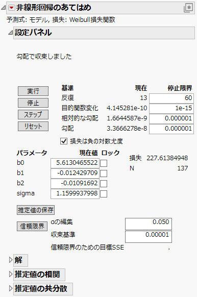

11. [実行]をクリックします。
図15.26 非線形回帰のあてはめ
Nonlinear Fit
あてはめ処理では、Weibull分布の対数尤度の符号を逆にしたものを最大化するようなパラメータ推定値が計算されます。

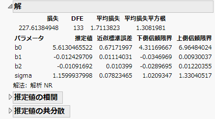

12. (オプション)[信頼限界]をクリックすると、パラメータの両側95%信頼区間の下限と上限が「解」表に表示されます。
図15.27 「解」レポート
Solution Report
メモ: この信頼区間は、普通の信頼区間(Wald法による信頼区間)ではなく、プロファイル尤度法によって計算されています。そのため、計算に時間がかかることがあります。
