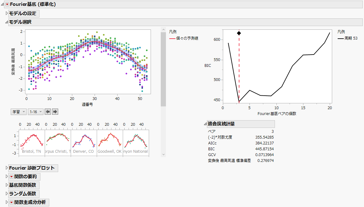

9. 「関数データエクスプローラ」の赤い三角ボタンをクリックして、[モデル]>[Fourier基底]を選択します。
図16.3 「Fourier基底モデル」レポート
Fourier Basis Model Report
「Fourier基底」レポートには、選択されたモデルに関する情報を含む複数のレポートが含まれています。「モデル選択」レポートのプロットを見ると、現在、デフォルトで表示されたモデルは、BICが最小となっていることが分かります。気象データについては、BICにより選択されたFourier基底モデルには、3つのペアの基底関数が選択されています(つまり6つの基底関数が選択されています)。なお、この基底関数は、最も長い周期が53になっています。この選択されたモデルに関する適合度統計量や係数も表示されています。下にスクロールして、「関数主成分分析」レポートを表示します。

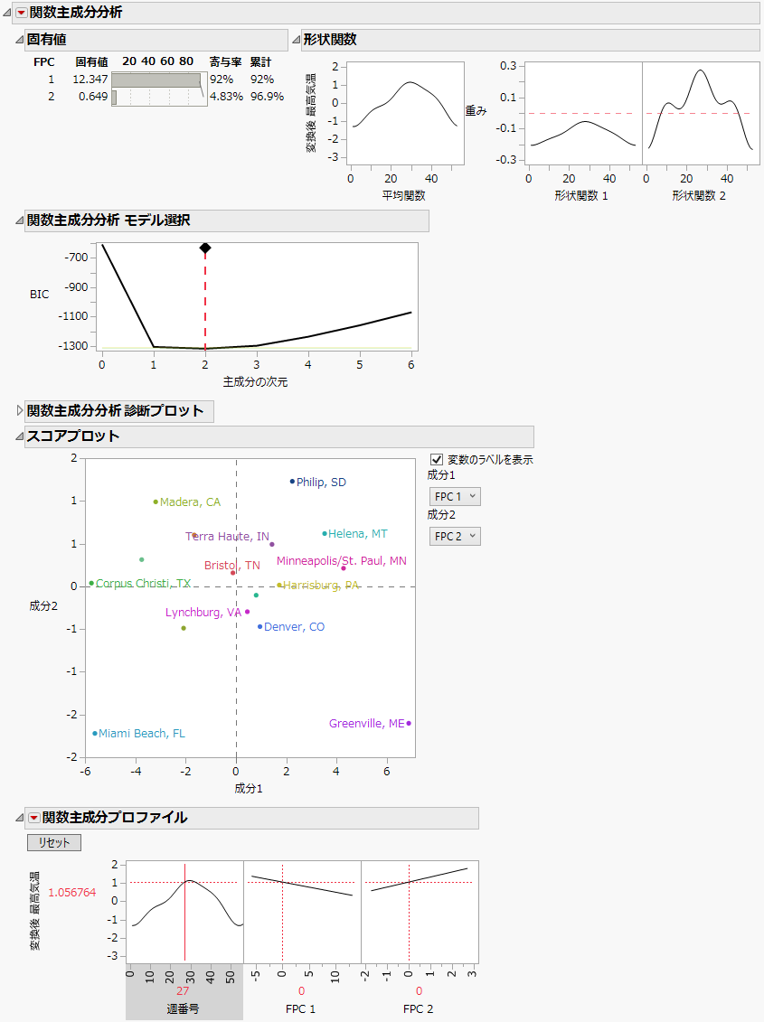

図16.4 「関数主成分分析」レポート
Functional PCA Report
「関数主成分分析」レポートを見ると、最初の2つの固有値がデータ内の変数のほぼ97%を説明していることがわかります。「関数主成分分析 モデル選択」グラフで、赤い破線をクリックして関数主成分の3次元の位置までドラッグしてください。すると、最初の3つの固有値がデータ内の変数の99%を説明していることがわかります。ただし、最初の1つの固有値だけを見ると、その固有値が説明しているのは92%です。スコアプロットを使用すると、他の関数とは傾向が異なる個々の関数を見つけ出すことができます。このスコアプロットでは、フロリダ州マイアミ(MIAMI BEACH, FL)とメイン州グリーンヴィル(GREENVILLE, ME)などがやや外れ値となっています。上にスクロールして個々の関数プロットを表示してください。マイアミビーチの関数は平坦で、他の場所より気温の変動が少ないことを示しています。メイン州グリーンヴィルの関数は他の場所より最大値が小さく、常に気温が低いことを示しています。
ヒント: 「スコアプロット」レポートにおける[変数のラベルを表示]チェックボックスのチェックを外すと、外れ値となっている点がより見やすくなります。
