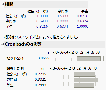

この例では、「多変量の相関」プラットフォームの項目の信頼性分析を使用して、ある行為や物を危険とみなすかどうかをグループごとに調べます。サンプルデータには、30項目の行為や物が含まれ、3つのグループが危険とみなす順番が含まれています。この例のように、値がどのグループでも同じ(同じ1位~30位のセット)場合は、データを標準化しても効果はありません。

図3.7 「Cronbachのa係数」レポート
Cronbach’s a Report
Cronbachのaの結果から、全体のa係数は0.8666で、3つのグループの評価には高い一貫性があることがわかります。また、もう1つの表には、各グループを除外した場合のCronbachのa係数が示されています。「専門家」を除いた場合の「社会人(一般)」と「学生」のCronbachのa係数は0.9021とさらに高くなり、この2名による評価に似たような傾向があることがわかります。
