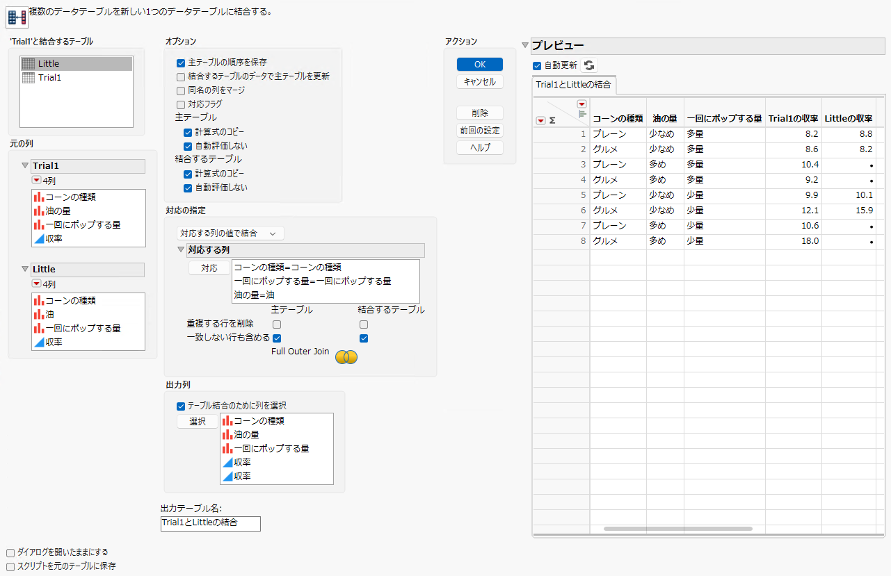

図3.27 設定後の「結合(Join)」ウィンドウ
Completed Join Window

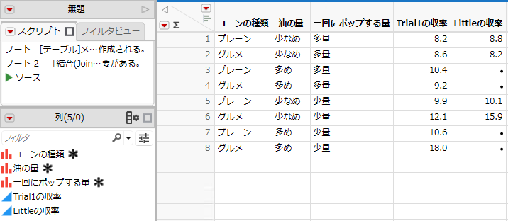

図3.28 結合後のテーブル
Joined Table
