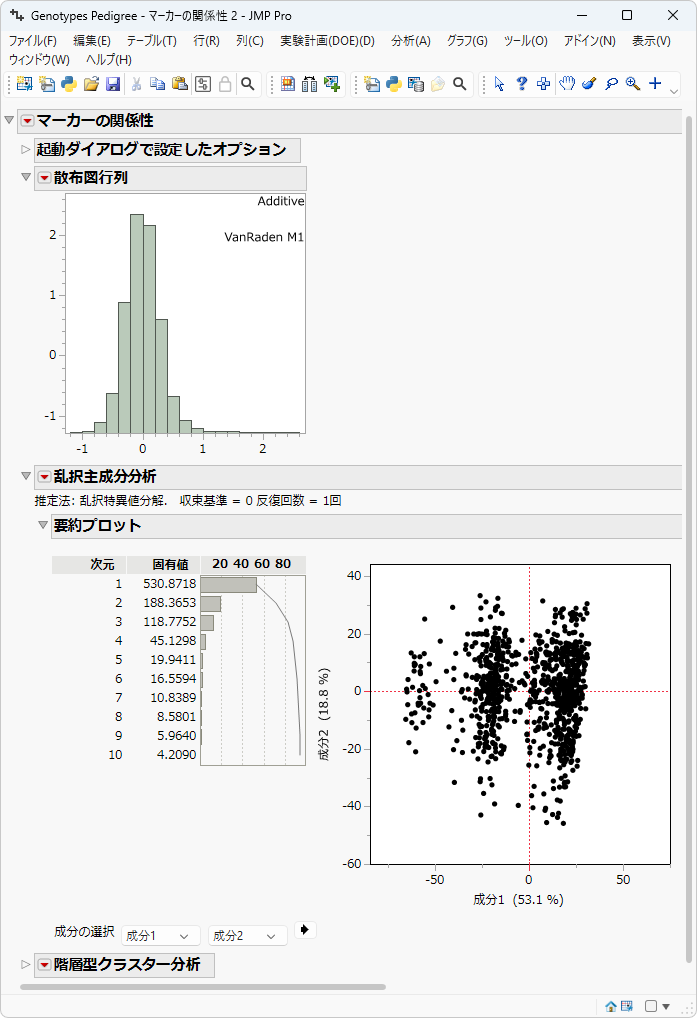

「マーカーの関係性」レポートが図5.2のように生成されます。
図5.2 マーカーの関係性
Relatedness of the Markers
「マーカーの関係性」レポートは、各性別(MおよびF)について1回ずつ実行され、以下の情報が含まれます。結果は男女別に表示されます。
• 「起動ダイアログで設定したオプション」は、シミュレーションの設定と処理時間をまとめたものです。
• 「散布図行列」には、ヒストグラムが表示されます(エピスタシスを推定した場合は散布図行列が表示されます)。ヒストグラムが右に偏っている(つまり、値が大きい)場合、ほとんどの個体が遺伝的に強い類似性を持っていることを示します。ヒストグラムが左に偏っている(つまり、値が小さい)場合、ほとんどの個体が遺伝的に弱い類似性を持っていることを示します。
• 主成分分析プロットは、関係性によってグループ化した個体のクラスターを見つけ出すのに役立ちます。示した例では、個体は明確なクラスターを形成していないように見えます。

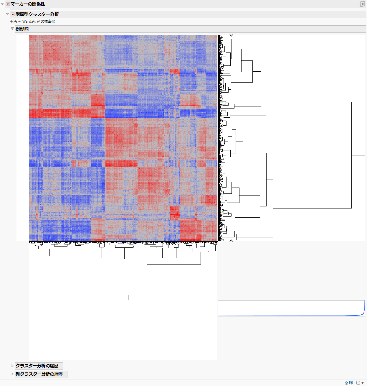

• クラスター分析プロットは、関係性によってグループ化するもう1つの方法です。「クラスター分析」の赤い三角形で、「変数間クラスター」を選択すると、個体間の関係推定値のヒートマップが作成されます(図5.3)。このヒートマップは、すべての個体間の関係を視覚的に調べるのに役立ちます。
図5.3
