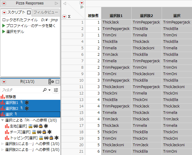

3. 「Pizza Responses.jmp」で「選択肢1」、「選択肢2」、および「選択」列を選択し、右クリックして[リンク参照]>[Pizza Profiles.jmp]を選択します。
選択した列が「Pizza Profiles.jmp」の[ID]列にリンクされます。
図6.37 仮想結合したデータテーブルで選択されている列

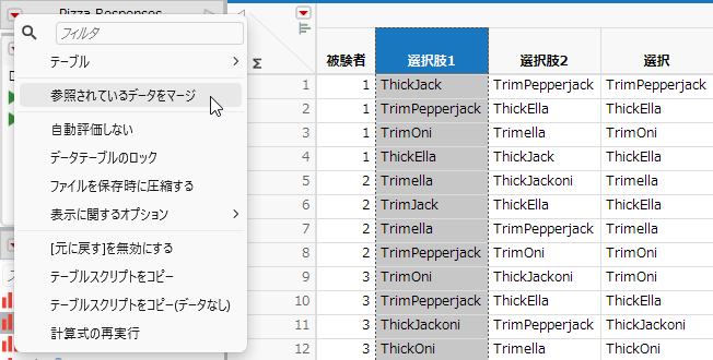

5. テーブルの名前の横にある赤い三角ボタンをクリックし、[参照されているデータをマージ]を選択します。
図6.38 参照されているデータをマージ

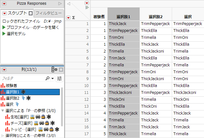

選択された列がマージされたという旨のメッセージが表示されます。「列」リストを見てみると、「選択肢1」の青い仮想結合アイコンが消えていることがわかります。「リンク参照」列プロパティが削除されました。
図6.39 マージされたデータ

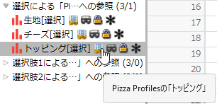

「列」パネルでリンクされた列の上にカーソルを置くと、リンク先のデータテーブルを示すヒントが表示されます。
図6.40 リンク先の列を含むデータテーブル
