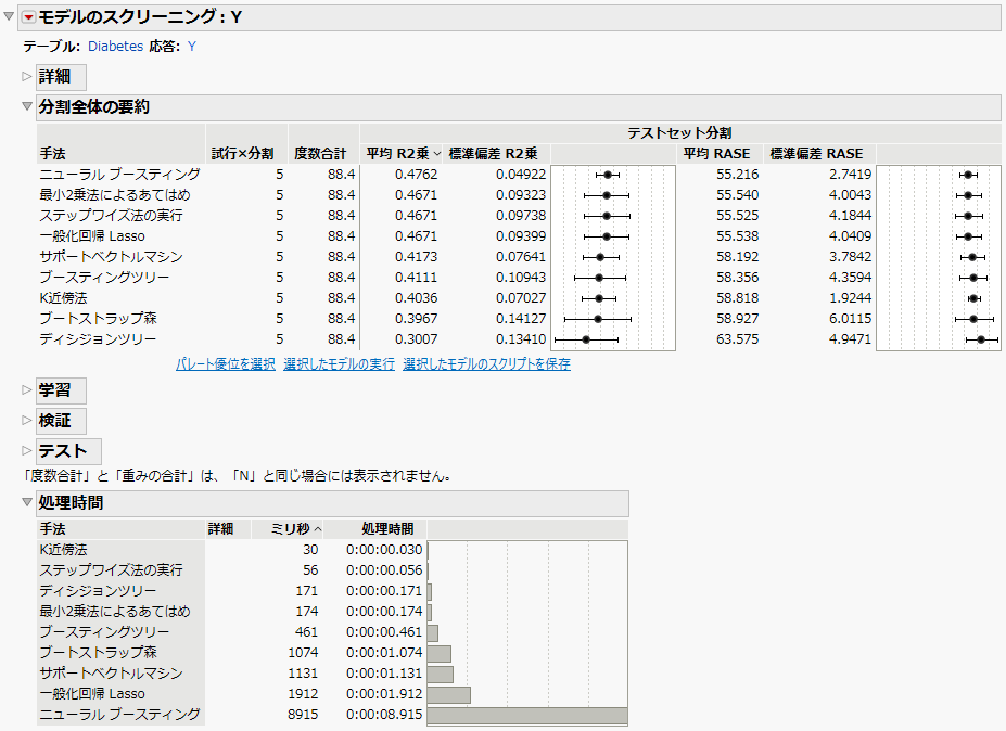

図10.2 連続尺度の応答変数に対するモデルレポート
Model Report for Continuous Response
分割全体で平均された「テストR2乗」によると、最も性能の良いモデルは「ニューラル ブースティング」です。ニューラル ブースティングの平均「テストR2乗」は0.4762です。「処理時間」レポートからわかるように、「ニューラル ブースティング」のモデルは、処理時間も最長になっています。この例では、処理時間はたったの5秒ですが、大規模なデータセットを扱う場合やモデルが複雑な場合には、この情報が重要になることもあります。
ヒント: 検証セットやテストセットにおける個々のモデルの予測性能に関する指標を見るには、「検証」または「テスト」の横にあるグレーの開閉アイコンをクリックしてください。
