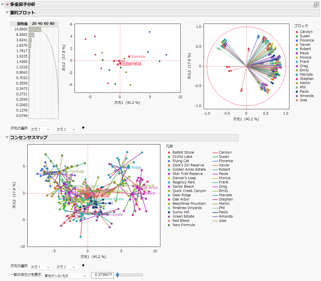

図7.2 最初の「多重因子分析」レポート
Initial Multiple Factor Analysis Report
ヒント: 「コンセンサスマップ」の凡例を2列に表示するには、その凡例をダブルクリックし、「凡例の設定」の「折り返しのアイテム数」を「18」に設定します。
要約プロットで以下の点を確認してください。
– 最初の2次元上の因子スコアプロットを見ると、ワインの地域ごとにまとまっている傾向があります。
– 負荷量プロットの第3象限に位置している矢印は、検査者のうちキャロリン(Carolyn)に対応しています。これは、キャロリンと他の検査者には違いがあることを示唆しています。

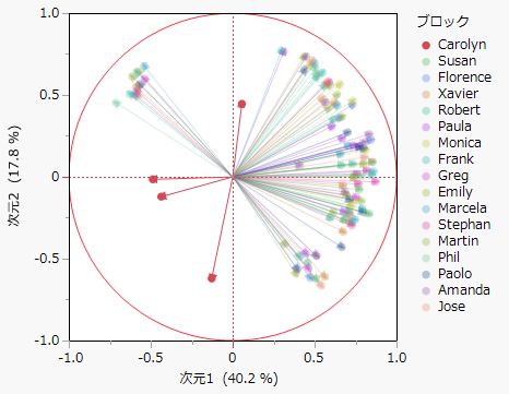

7. 負荷量プロットの横にある凡例で「Carolyn」を選択してください。そうすると、キャロリンの結果が強調表示されます。
図7.3 負荷量プロットでキャロリンの結果を強調表示
Loading Plot with Results for Carolyn Highlighted
キャロリンの結果は、他の回答者と異なります。キャロリンの結果を除いて、分析をやり直すことを検討してもよいでしょう。キャロリンを除いた分析の結果については、Figure 7.6を参照してください。
