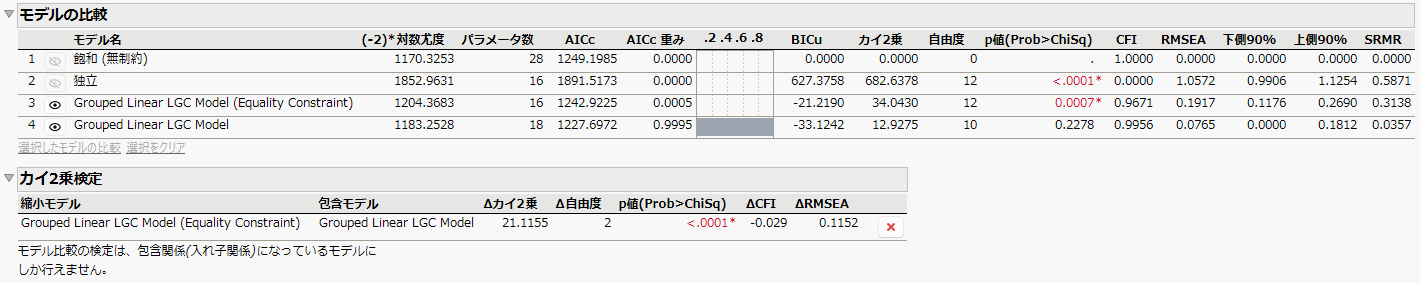

16. 「モデルの比較」表で、上記の手順であてはめた2つのモデルを選択し、[選択したモデルの比較]をクリックします。
図8.20 「モデルの比較」レポート
Model Comparison Report
カイ2乗検定は、等号制約により、モデルの適合度が統計的に有意に悪くなっていることを示しています。したがって、等号制約は適切ではないことを示唆しています。また、BICuはいずれも負であり、あてはめた2つのモデルが両方とも飽和モデルよりは望ましいことを示唆しています。ここでは、等号制約を課していない多母集団1次成長モデルに基づいて、分析を続けることにします。なぜなら、このモデルがカイ2乗検定によって支持されており、また、BICuがより小さいためです。

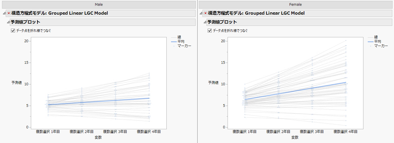

20. [予測値プロット]オプションを選択します。
21. [OK]をクリックします。
メモ: なお、「構造方程式モデル: Grouped Linear LGC Model」の赤い三角ボタンでのメニューの選択は、[男性]タブと[女性]タブの両方のレポートに適用されます。
22. [男性]タブか[女性]タブを右クリックし、[スタイルの設定]>[横に展開]を選択します。
23. 「データ点を折れ線でつなぐ」ボックスを選択します。
図8.21 予測値プロット
Predicted Values Plots
4年間におけるスコアに関して、男性の予測値は、女性の予測値よりも傾きが平坦で、ばらつきが小さくなっています。
