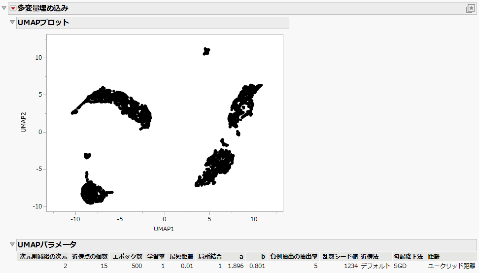

UMAP法を使って、高次元データを2次元に削減します。
1. [ヘルプ]>[サンプルデータフォルダ]を選択し、「Cytometry.jmp」を開きます。
2. [分析]>[多変量]>[多変量埋め込み]を選択します。
3. 「CD3」から「MCB」まで選択し、[Y, 列]をクリックします。
4. 「手法」が「UMAP」に設定されていることを確認します。
5. (オプション)「乱数シード値」に「1234」と入力します。
メモ: 上記のシード値を入力すると、この例で示す結果を再現できるようになります。
6. [OK]をクリックします。
7. 「反復の履歴」のグレーの三角ボタンをクリックします。
図11.2 「多変量埋め込み」レポート
Multivariate Embedding Report
「多変量埋め込み」レポートウィンドウに、UMAP法による2次元プロットと、計算アルゴリズムで使われた設定が表示されます。
