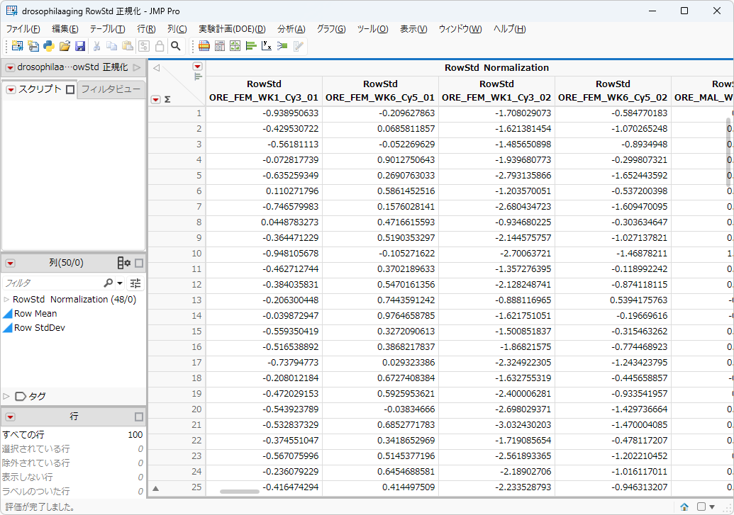

1. 正規化したいデータをJMPで開きます。
2. [分析]>[ライフサイエンス]>[正規化]を選択します。
3. データ列の列をすべて選択し(列2~列49)、[Y, 列]をクリックします。
4. [結果を新しいテーブルに表示する]チェックボックスをオンにします。
5. [OK]をクリックします。
図8.1 正規化データを含むテーブル
Table containing the Normalized Data
