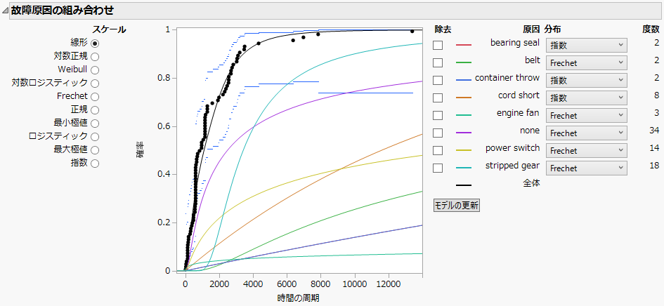

「競合原因分析」レポートでは、故障原因ごとに選択された最適な分布が表示されます。
図3.11 「競合原因分析」レポート
Initial Competing Cause Report

10. 故障個数の少ない原因を除去したときの影響を調べましょう。「除去」列で、「bearing seal」・「belt」・「container throw」・「cord short」・「engine fan」のチェックボックスをオンにしてください。
この場合、10%のユニットが故障するまでの時間は、263サイクルと推定されます。
図3.13 更新後の故障時間
Updated Failure Time
言い換えると、これらの原因が除去できたら、10%のユニットが故障するまでの時間は、約31%も延びます。
