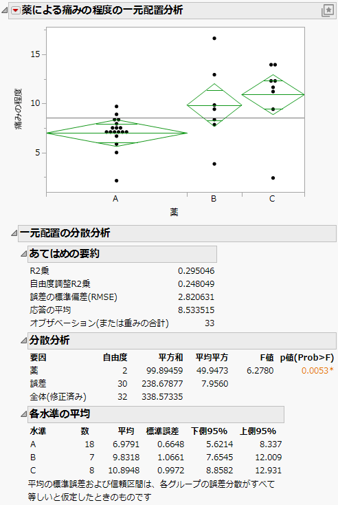

A薬の痛みのスコアが、他の薬と比べて全体的に低いことがわかります。なお、X軸の目盛りが等間隔ではありませんが、これは、各薬ごとのデータの個数に目盛りの幅が比例しているためです。

次の点を確認してください。
• プロットに信頼区間を示す平均のひし形が表示されます。
– 各ひし形の中央に引かれている水平線はグループ平均を示します。これを目安にすれば、薬Aの平均が薬BおよびCの平均より低いことが一目でわかります。
– ひし形の縦の長さがグループ平均の95%信頼区間を表します。
詳細については、平均のひし形と標本サイズに比例したX軸を参照してください。
• 「あてはめの要約」レポートは、分析に関する全体的な要約情報をまとめたものです。
• 「分散分析」レポートには、分散分析(ANOVA; Analysis of Variance)の基本的な情報が表示されます。この例では「Prob>F」(p値)が0.0053です。これは、薬の平均には有意差がありそうだという、グラフからの直観的な判断が正しいことを裏付けています。
• 「各水準の平均」レポートには、カテゴリカルな因子の水準ごとに、平均・標本サイズ・標準誤差が表示されます。
