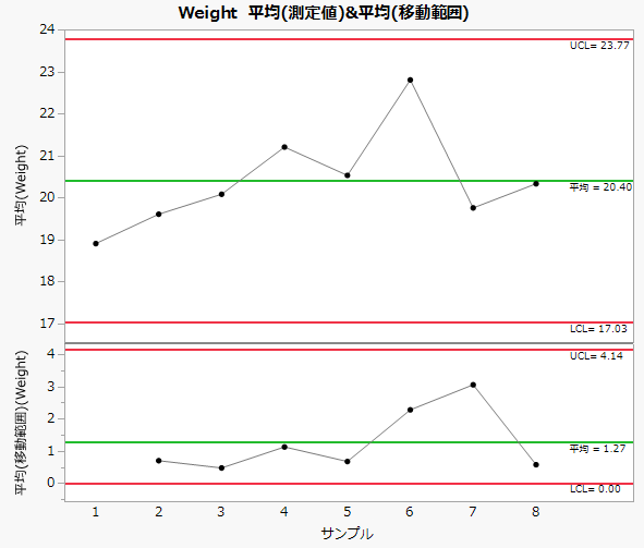

この例では、管理図ビルダーを使って、2種類の方法で「予め集計管理図」(presummarized chart)を作成します。
予め集計管理図を直接作成する
「平均のIMR管理図」起動ウィンドウを使用して、予め集計管理図を直接作成することができます。
1. [ヘルプ]>[サンプルデータフォルダ]を選択し、「Quality Control」フォルダにある「Coating.jmp」を開きます。
2. [分析]>[品質と工程]>[管理図]>[平均のIMR管理図]を選択します。
3. 「Weight」を選択し、[Y]をクリックします。
4. 「サンプル」を選択し、[サブグループ]をクリックします。
5. [グループ平均(測定値)]と[グループ平均(移動範囲)]の両方を選択します。どちらのオプションも、起動ウィンドウを開くと自動的に選択されます。
6. [OK]をクリックします。
7. 「管理図ビルダー」の赤い三角ボタンをクリックして、[限界]>[限界値のラベルを表示]を選択します。
図3.39 予め集計したデータの管理図の例
Example of Charting Presummarized Data
[グループ平均(測定値)]および[グループ標準偏差(測定値)]の予め集計して作成された管理図では、点はそれぞれXbar管理図およびS管理図と同じになりますが、管理限界の値は異なります。予め集計した管理図では、集計したデータから管理限界が計算されるためです。
