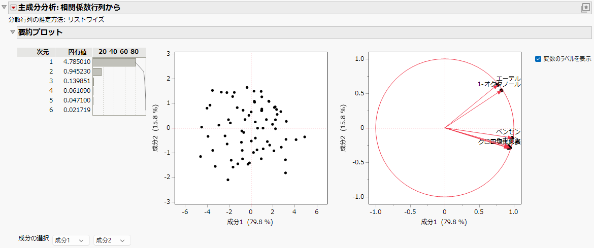

図4.2 「主成分分析: 相関係数行列から」レポート
Principal Components on Correlations Report
レポートには、固有値と、各主成分によって説明される変動の割合を示す棒グラフが表示されます。この例では、第1主成分が、データ内の変動の約80%を説明しています。第2主成分と合わせると、この2つの主成分でデータ内のほとんどすべての変動を説明しています(95.5%)。また、主成分スコアのプロットと、主成分負荷量のプロットも表示されます。詳細については、「主成分分析」レポートを参照してください。
